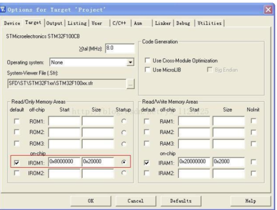

1.我们设置编译 程序的编译器(如图),这个设置意思是把程序下载到flash 的 0x0800 0000开头的位置,然后编译程序
stm32之.hex 文件
