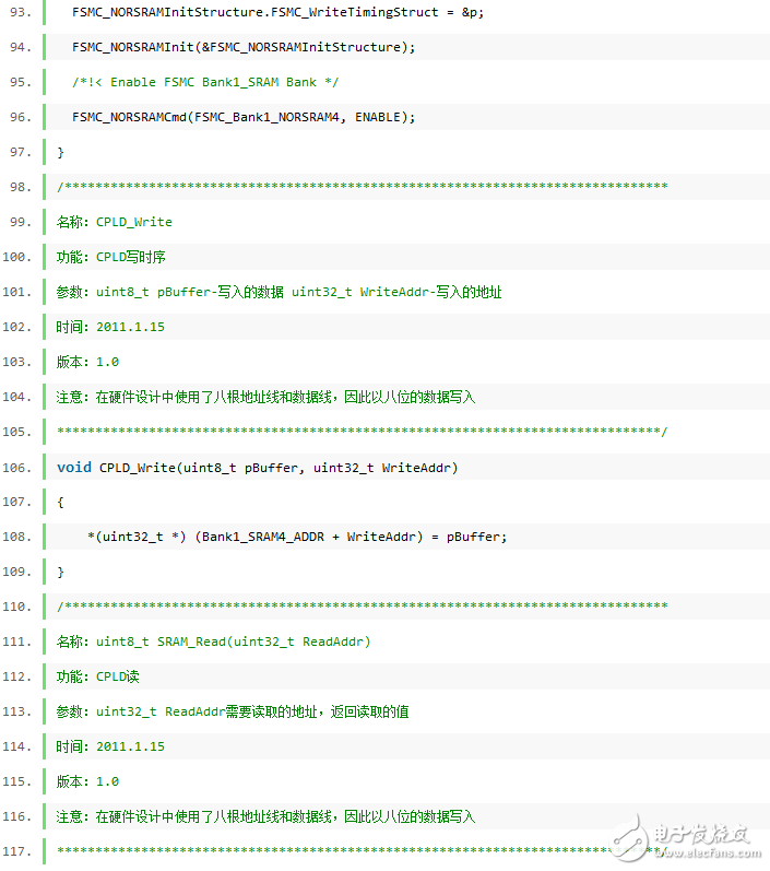

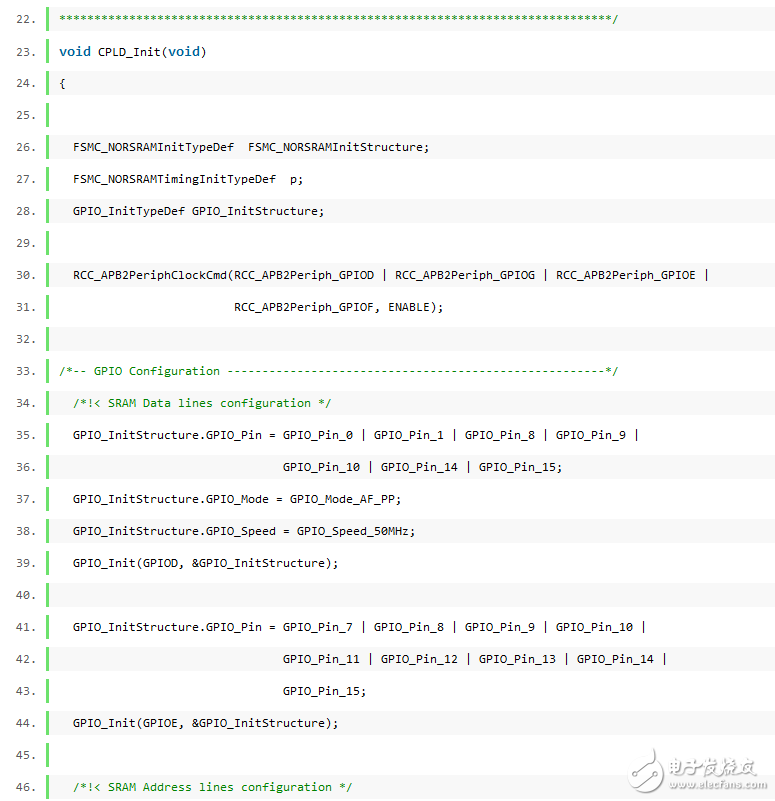

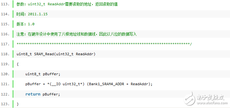

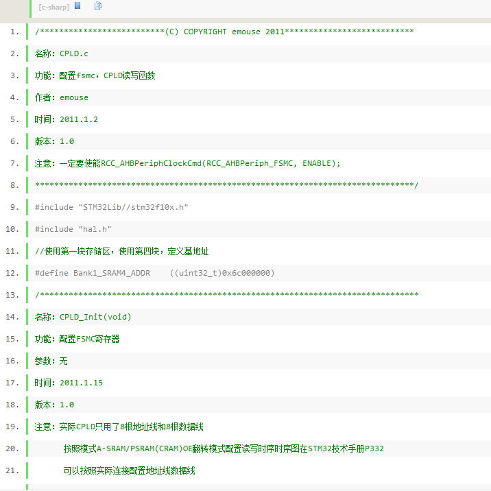

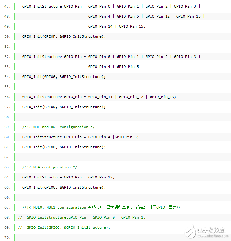

STM32通过FSMC读写CPLD的程序,CPLD挂在STM32的地址线和数据线上,将CPLD看做片外RAM的方式来进行读写,在我做的板子上CPLD挂在第四个区,因此基地址是0x6c000000,通过FSMC来进行读写,程序较为简单,具体的地方在函数中都有注释,仅供参考。
