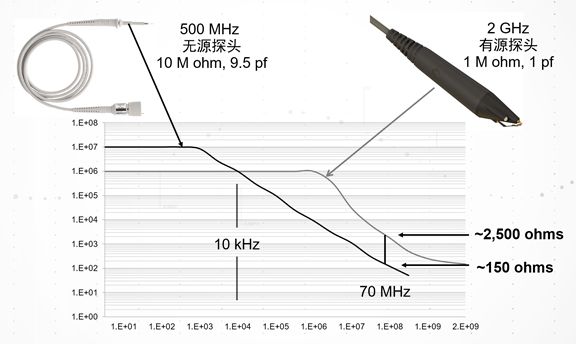

输入阻抗用来描述探头的负载效应。在直流和低频范围内,探头的电阻元件是增加被测电路负载的主要因素。不过,随着频率的升高,触针中与直流电阻并联的电容开始降低探头的输入阻抗,从而给目标带来更大的负载,进而产生更不利的影响。
因此,要注意探头的输入阻抗是会随着测量信号的频率而下降的。并且一般来说,不同类型的探头下降的速率也不太一样。如下图所示:
关于探头的参数的分析和介绍
除了探头的寄生电容,电感,和电阻带来的负载效应外,探头的连接线也会带来一定的负载效应从而降低探头的等效带宽,对精确测量的应用场合来说,越短的连接线越能减少带宽的损失和外界噪声的引入。
我们可以通过如下三个步骤测试探头负载效应对测试信号的影响:
1  连接一个探头测试
2  记录下曲线
3  接上第二支探头,可以看到不同的效果

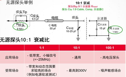

>>> 探头衰减比
由于示波器或探头内部电路耐压限制,很多探头在测量信号时先把信号等比例衰减到一定的电压范围,示波器显示波形时再同比例放大信号,这个比例系数称为探头的衰减比,高的探头衰减比能够提高探头的最大可测电压,但是同时也会给测量结果带来更多的噪声。
因此,衰减比同时决定着测试的最高灵敏度,比如一般示波器拥有最高垂直灵敏度为1mV/div,使用1:1探头时,能够达到最大灵敏度1mV/div,但是在使用10:1探头时,灵敏度就会降低10倍,变为10mV/div. 在选择探头时,耐压,带宽等规格满足测试要求的情况下应选择最小的衰减比。
下图是以无源探头的衰减比应用为例:
