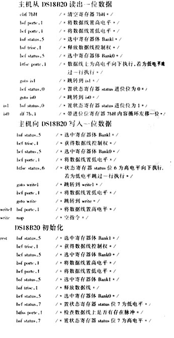

初始化时序:主机向总线发一复位脉冲(至少480μs的低电平),然后释放总线并进入接收状态,这时总线被上拉电阻拉高,从机在检测到信号线上的上升沿之后,等待15~60μs,然后发出存在脉冲(60~240μs的低电平)(图3)。

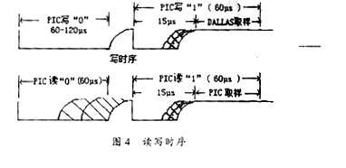

写时序:主机将数据线从高电平拉至低电平,在15μs之内将所需写的位送到数据线上,从机在15~60μs之间对数据线进行采样,整个过程持续60~120μs,再延时至少1μs之后,开始一轮新的过程(图4)。
读时序:主机把数据线从高电平拉至低电平时,必须保持在低电平至少1μs,然后释放总线,从机将在15μs之内输出数据,整个过程最短持续期限为60μs,再延时至少1μs之后,开始一轮新的过程(图4)。

(1)主机首先发一复位脉冲,使信号线上所有的DS18B20芯片复位,并等待接收存在脉冲。
(2)接着发送ROM操作命令,包括读取(33H)、匹配(55H)、搜索(F0H)、跳过(CCH)序列号操作等工作,使序列号匹配的DS18B20被激活。
(3)准备接收下面的存储器操作命令;存储器操作命令控制被激活的DS18B20的工作状态,包括写报警值、写结构寄存器、温度转换、读取温度等工作。

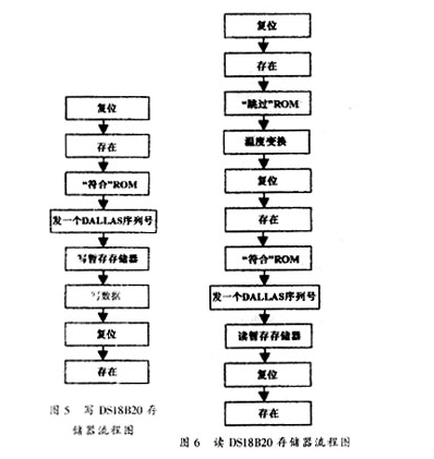

本系统对DS18B20进行的操作主要包括三个子过程:1.自动搜索3个DS18B20的序列号(程序流程略),主机首先发一复位脉冲,等收到返回的存在脉冲后,发出搜索器件的序列号命令(F0H),读取DS18B20的序列号;2.写暂存存储器(程序流程如图5),主机在收到返回的存在脉冲后,发出匹配器件的序列号命令(55H),跟着发送一DS18B20的序列号,再发送写暂存器命令(4EH),写数据;3.启动DS18B20作温度转换并读取温度值(程序流程如图6),主机在收到返回的存在脉冲后,发出跳过器件的序列号命令(CCH),跟着发出温度转换命令(44H),再次复位并收到返回的存在脉冲后,发出匹配器件的序列号命令(55H),跟着发送一DS18B20的序列号,再发送读暂存器命令(BEH),读出数据。

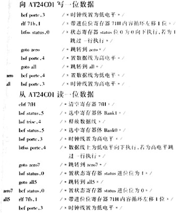

AT24C01的读写操作过程都由上面介绍的I2C总线的四种操作时间片组成。AT24C01的写操作分为写字节和写页面两种方式。在本系统中采用了写字节的方式,写字节操作分为5个阶段:
(1)主机启动开始。
(2)主机通过SDA输入一个写器件命令(10100000B)。如果写入成功,AT24C01在第9个周期输出“0”表示确认((3)、(4)同)。
(3)主机通过SDA输入8位数据地址。
(4)主机通过SDA输入8位数据。
(5)停止信号。
AT24C01的读操作分为立即读取、随机寻址读取和顺序读取3种方式。在本系统中采用了随机寻址读取的方式,具体读取过程分为7个阶段:
(1)主机启动开始。
(2)主机通过SDA输入一个写器件命令(10100000B)。如果写入成功,AT24C01在第9个周期输出“0”表示确认((3)、(5)同)。
(3)主机通过SDA输入8位数据地址。
(4)主机启动开始。
(5)主机通过SDA输入一个读器件命令(10100001B)。
(6)AT24C01通过SDA输出8位数据。
(7)停止信号。
