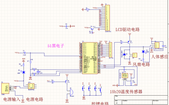

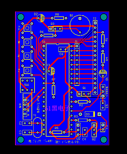

2020年02月17日 | 单片机智能温控风扇原理图PCB文件与源程序
2020-02-17 来源:51hei
主芯片为89c51,外设有电机,温度传感器,红外热释电,lcd1602,主要功能是可根据室温自动调整电机转速,并且识别人体,有人打开,无人断电,室内温度,以及上下限可按键调整,并在1602上显示。
压缩包里有原理图,pcb板,以及库。还有代码和文档。
Altium Designer画的原理图和PCB图如下:
单片机源程序如下:
