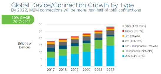

同一研究[1]预测,智能手机和平板电脑等接入设备的数量将从 2017 年的 180 亿台增长到 2022 年的 285 多亿台设备(图 2),届时人均所拥有的网络接入设备数量将达到 3.6台。得益于5G以及物联网(IoT)的发展,2022年总连接节点数量中M2M设备的数量将超过50%。
Global Device/Connection Growth by Type
By 2022, M2M connections will be more than half of total connections
10% CAGR
2017-2022
Billions of
Devices
• Ott-,er
Tablets
• pcs
• Non-Smartphones ( 16%,4%)
Smartphones (24%, 24%)
• M2M (34%, 51%)
2017 2018 2019 2020 2021 2022
图 2:需要连接的网络设备(Cisco VNI 2017-2022)[1]

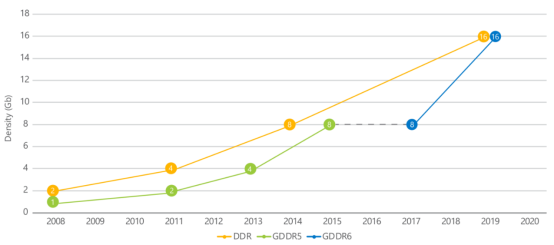

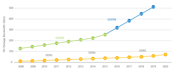

原因1:极佳的性能
如今,GDDR6的密度已经做到16Gbits,与最高容量的 DDR4 内存芯片一致。GDDR6 器件的带宽高达512Gb/s,是DDR4 的 10 倍。在未来,GDDR6将按照标准向更高容量更快速度演进。GDDR6的这些优势,使其成为满足现代网络需求的理想选择。
2008
2009
2010
2011
2012
2013
2014
DDR -.-GDDR5
2015
G D DR6
2016
2017
2018
2019
2020
图3: DDR vs. GDDR 容量比较 [2]
2008
2009
DDR3
2010
GDDR5
2011
2012
2013
2014
2015
320
2016
2017
2018
2019
2020
图4: DDR vs. GDDR 带宽比较 [2]

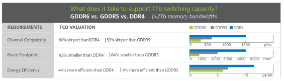

原因2:降低总拥有成本
在考虑总拥有成本 (TCO) 时,请务必考虑设计的所有方面。图 5 比较了三种不同的方法,以满足 1Tb 交换应用程序的需求。如图所示,相对于DDR4,采用GDDR6 不仅可以将设计复杂性降低80%,还可以减少 82% 的PCB面积占用,并将能效提高 44%。
What does it take to support 1 Tb switching capacity?
GDDR6 vs. GDDR5 vs. DDR4 (>2Tb memory bandwidth)
REQUIREMENTS
Channel Complexity
Board Footprint
Energy Efficiency
TCO VALUATION
80% simpler than rm4 | 53% simplerthan GDDR5
82% smaller than DDR4 164% smaller than GDDR5
44% more efficient than DDR4 | 9% more efficient than GDDR5
•GDDR6 •GDDR5 •DDR4
o
o
5do
1000
1000 2000 3000
15'oo
4000 5000
pins
pJ/bit
图5: 各种主流内存方案的总拥有成本(TCO)比较 [2]
