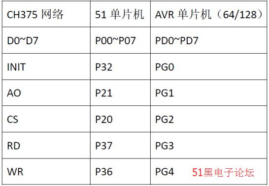

2020年02月18日 | CH375_CH376 U盘读写模块在51单片机上的应用
2020-02-18 来源:51hei

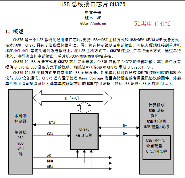

电路原理图如下:
ch375资料手册:
本程序的接线图:
单片机源程序如下(host.c文件):
