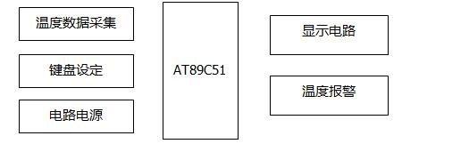

2.1 系统总体框图
按照系统设计功能要求,确定系统由温度数据采集、键盘设定、电源电路、主控制器、显示电路、超限报警6个模块组成。总体结构框图如图2-1所示:
图2-1 系统总体结构框图

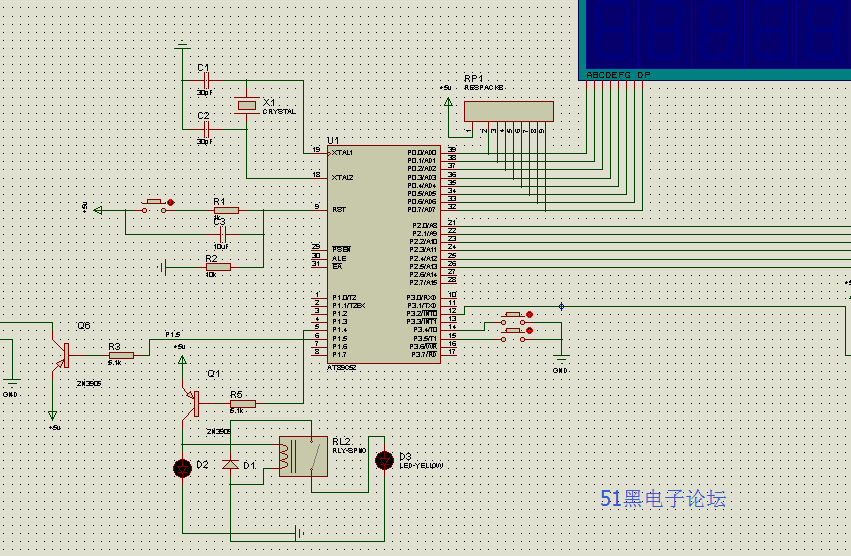

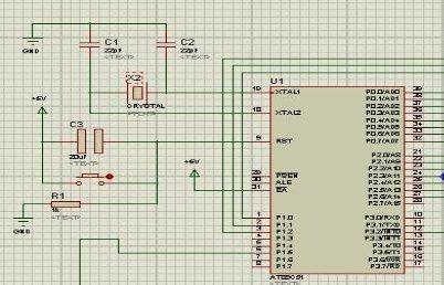

3.1单片机最小系统
本设计采用的是AT89C51芯片作为核心部件。
单片机最小系统组成:XTAL1(19 脚)和XTAL2(18 脚)为振荡器输入输出端口,外接11.0592MHz晶振。RST/Vpd(9 脚)为复位输入端口,外接电阻电容组成的复位电路。VCC(40 脚)和VSS(20 脚)为供电端口,分别接+5V电源的正负端。P0~P3 为可编程通用I/O 脚,其功能用途由软件编程定义。
单片机最小系统如图3-1所示。

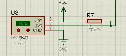

3.2温度数据采集电路
本设计的温度采集电路主要由DS18B20组成,因为该芯片是集成芯片,故可不加其他电路,直接将芯片数据输出口接到CPUI/O口上。温度数据采集电路如图3-2所示。
图3.1 单片机最小系统
图3.2 温度数据采集电路

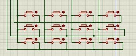

3.3键盘设定
图3.3 键盘电路

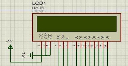

3.4 显示电路
显示电路如图3-4所示
图3.4 显示电路
3.5 温度报警
报警电路利用P1.5进行控制有源蜂鸣器,当温度超过设定的上下限温度值时,开始报警。如图3-5所示。
图3.5 报警电路

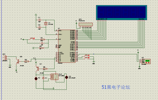

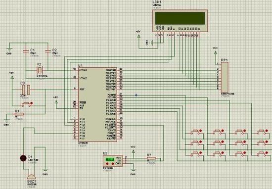

3.7硬件原理总图
硬件原理总图如图3-6所示。
图3-6 硬件原理总图

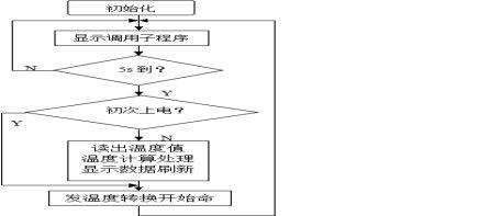

  • 主程序:主程序的主要功能是负责温度的实时显示,读出并处理DS18B20的测量温度值。温度测量每5s进行一次。主程序流程图如图4.1所示。
图4-1 主程序流程图

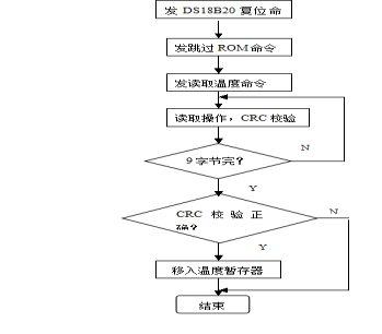

  • 读出温度子程序:读出温度子程的主要功能是读出RAM中的9字节。在读出时须进行CRC校验,校验有错时不能进行温度数据的改写。读出温度子程序流程图如图4.2所示。
图4-2 温度子程序流程图

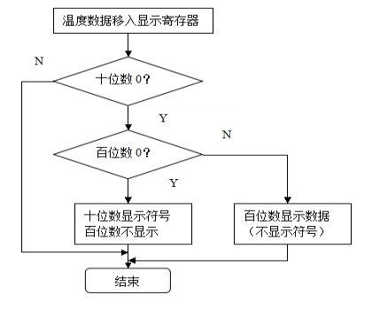

显示数据刷新子程序:显示数据刷新子程序主要是对显示缓冲器中的显示数据进行刷新操作,当最高数据显示位为0时,将符号显示位移入下一位。显示数据刷新子程序流程图如图4.5所示。
图4-5 显示数据刷新子程序流程图
