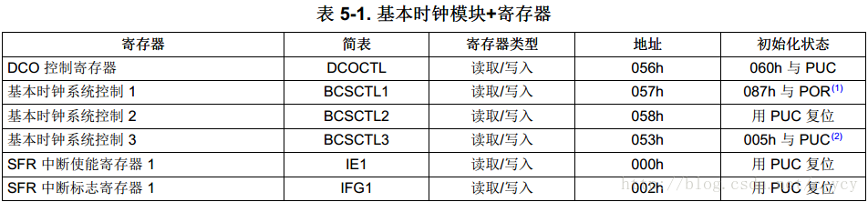

  从上图我们发现这些寄存器初始值并非全0,这样我们可以查看寄存器对应为的含义从而确定各个时钟的默认值。

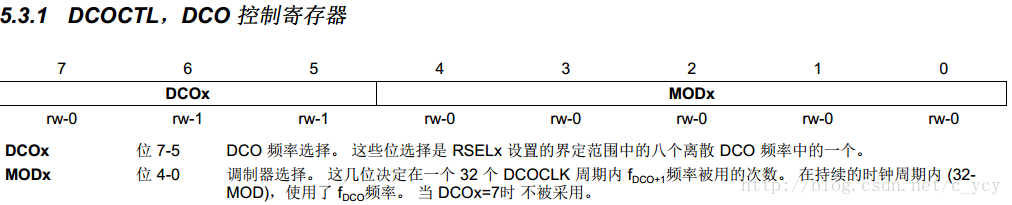

这里写图片描述
这里写图片描述

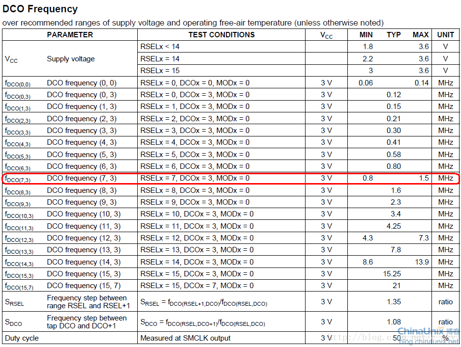

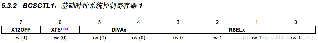

  从上边我们得到RSELx = 7,DCOx = 3,MODx = 0,然后查看下表:
这里写图片描述
  从上表得到DCO默认值再1Mhz附近,这与前面所说的一致,范围在800kHz~1.5MHz。
