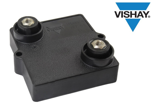

日前,Vishay Intertechnology, Inc.宣布,推出市场上首款经AEC-Q200汽车级认证的高功率电阻--- LPSA 300、LPSA 600和LPSA 800。Vishay Sfernice LPSA 300、LPSA 600和LPSA 800可直接安装在散热器上,具有高功率和更强的脉冲处理能力,有助于设计人员减少汽车应用元件数量并降低成本。
image.png?imageView2/2/w/550
日前发布的器件可用作逆变器和变换器预充或泄放电阻,用于电动汽车(EV)、混合动力汽车(HEV)和插电式混合动力汽车(PHEV)。LPSA 300、LPSA 600和LPSA 800额定功率分别为300 W、600 W和800 W,设计人员可在这类应用中,用单个电阻取代多个低功率器件。此外,其脉冲处理能力为400 J到1500 J,脉冲时间0.05 s到0.5 s,可用来替代体积较大的绕线电阻,节省电路板空间。
LPSA 300、LPSA 600和LPSA 800最高工作温度+175 °C,阻值范围0.03 Ω至900 kΩ。同时,绝缘电压高达12 kV RMS。器件符合RoHS标准,采用无电感设计,公差低至± 1%,汽车可靠性测试结果优异(例如,1,000次以上温度循环,1,000小时工作寿命)。
新型电阻现可提供样品并已实现量产,供货周期为10至12周。
