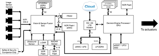

采用自动驾驶技术的汽车配备有高级别的高级驾驶辅助系统(ADAS)功能。这类车辆拥有多部传感器(摄像头、激光雷达等)和控制装置,能实现自动驾驶并避免碰撞。这些传感器和控制装置是任务关键型装置,不能发生故障。图1所示的是具备3、4、5级自动水平,能进行无监控驾驶的全自动驾驶系统的原理图。
image.png?imageView2/2/w/550
图1:自动驾驶系统:3级/4级/5级系统原理图
