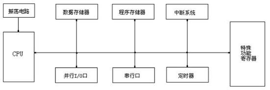

STC89C51单片机由CPU和8个部件组成,它们都通过片内单一总线连接,其基本结构依然是通用CPU加上外围芯片的结构模式,但在功能单元的控制上采用了特殊功能寄存器的集中控制方法。其基本组成如下图所示:
2.2.2 CPU及部分部件的作用和功能
中央处理器CPU:它是单片机的核心,完成运算和控制功能。
内部数据存储器:STC89C51芯片中共有256个RAM单元,能作为存储器使用的只是前128个单元,其地址为00H—7FH。通常说的内部数据存储器就是指这前128个单元,简称内部RAM。
内部程序存储器:STC89C51芯片内部共有4K个单元,用于存储程序、原始数据或表格,简称内部ROM。
定时器:STC89C51片内有2个16位的定时器,用来实现定时或者计数功能,并且以其定时或计数结果对计算机进行控制。
中断控制系统:该芯片共有5个中断源,即外部中断2个,定时/计数中断2个和串行中断1个。

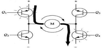

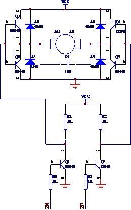

电动机PWM驱动模块的电路采用H桥驱动,设计与实现具体电路见下图。本电路采用的是基于PWM原理的驱动电路。
PWM电路由复合体管组成,两个输入端高低电平控制晶体管是否导通或截止。NPN的三极管高电平输入时导通,PNP的三极管低电平输入时导通,当Q1和Q2都导通时,Q3和Q6截止,Q4和Q5导通,电机两端都是GND,电机是不转的,当Q1和Q2都截止时,Q3和Q6导通,Q4和Q5截止,电机两端都是VCC,电机也是不转的,那么,当Q1导通,Q2截止时,Q4和Q6导通,电机右边是电源,左边是地,电机逆时针转动,此时保持Q2截止,PWM控制Q1的导通截止,就可以控制电机的速度,同理,当Q1截止,Q2导通时,Q3和Q5导通,电机的左边是电源,右边是地,电机顺时针转动,此时保持Q1截止,PWM控制Q2的导通截止就可以控制电机的转速。4个二极管在电路中的作用是防止晶体管产生不当反向电压,以及电机两端电流和晶体管上的电流过大保护。
3.3  H桥的驱动电路设计方案

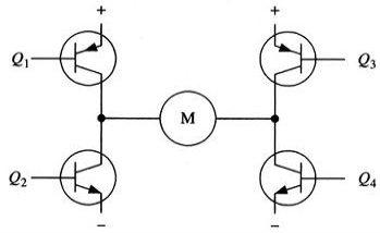

H桥式电动机驱动电路包括4个三极管和一个电机,因为它的形状与字母H相似,故因此而得名。如下图 所示,要使电动机成功运转,须对对角线上的一对三极管通电。据不同的三极管对的导通通电的情况,电流会从右至左或相反方向流过电机,从而改变电机的转动方向。
因此要想使电动机运转,必须使对角线上两个三极管通电。例如,当Q2管与Q3管导通时,电流 从电源正极经Q2从左到右通过电机,再经 Q3到电源的负极。同样Q1与Q4亦是如此,由电流箭头可看,驱动电动机将顺时针转动。

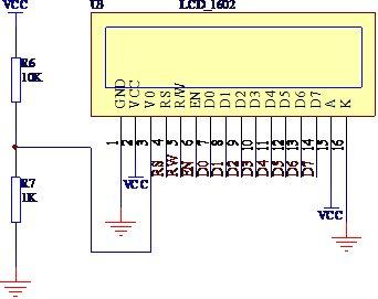

5.2 液晶电路
液晶部分的电路图如下图所示:
在本毕业设计中,波形的显示是采用简单的液晶LCD 1602显示屏。

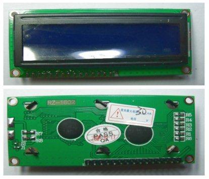

5.2.1 LCD 1602功能介绍
LCD 1602也被称作1602字符型液晶。它是一种专门用来显示字母、数字、符号等的点阵型液晶模块,它有若干个或者等点阵字符位组成,每个点阵字符位都可以显示一个字符。每位之间有一个点距的间隔,每行之间也有也有间隔,这样则起到了字符间距和行间距的作用,也正因为如此,它不能显示图形。
LCD 1602是指显示的内容为,即可以显示两行,每行16个字符液晶模块(显示字符和数字)。LCD 1602实物图如图3-4所示,LCD 1602引脚图如图3-5所示。
图3-4 LCD 1602实物图
图3-5 LCD 1602引脚图
目前市面上字符液晶绝大多数是基于HD44780液晶芯片的,控制原理是完全相同的,因此基于HD44780写的控制程序可以很方便地应用于市面上大部分的字符型液晶。

5.2.3  LCD 1602与单片机连接
LCD 1602可以采用两种方式与单片机连接,一种是采用8位数据总线D0~D7,和RS、R/W、EN三个控制端口;另一种是只用D4~D7作为四位数据分两次传送。
进行LCD设计主要是LCD的控制/驱动和外界的接口设计。控制主要是通过接口与外界通信、管理内/外显示RAM,控制驱动器,分配显示数据;驱动主要是根据控制器要求,驱动LCD进行显示。控制器还常含有内部ASCII字符库,或可外扩的大容量汉字库。
单片机AT89S52的P1.1与LCD 1602的使能端E相连,GND与读写选择端R/W相连,P1.0与RS相连,当使能端使能时,再通过命令选择端来控制读数据,写数据,写命令。控制P0端口与LCD 1602的数据端口相连,传输数据。

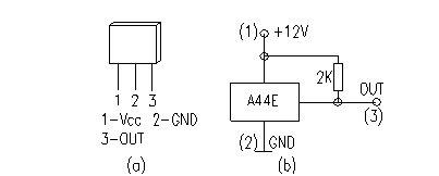

5.4  霍尔元件电路
用于测量的A44E集成霍尔开关,磁钢用直径D=6.004mm,长度为L=3.032mm的钕铁硼磁钢。电源用直流,霍尔开关输出由四位半直流数字电压表测量,磁感应强度B用95A型集成霍尔元件测量。
图3-7霍尔片管脚        管脚接线

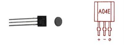

5.4.1  A3144霍尔开关的工作原理及应用说明
根据霍尔效应,人们用半导体材料制成的元件叫霍尔元件。它具有对磁场敏感、结构简单、体积小、频率响应宽、输出电压变化大和使用寿命长等优点,因此,在测量、自动化、计算机和信息技术等领域得到广泛的应用。
霍尔传感器A3144是Allegro MicroSystems公司生产的宽温、开关型霍尔效应传感器,其工作温度范围可达-40℃~150℃。它由电压调整电路、反相电源保护电路、霍尔元件、温度补偿电路、微信号放大器、施密特触发器和OC门输出极构成,通过使用上拉电阻可以将其输出接入CMOS逻辑电路。该芯片具有尺寸小、稳定性好、灵敏度高等特点,有两种封装形式,一种是3脚贴片微小型封装,后缀为“LH”;另一种是3脚直插式封装,后缀为“UA”。
A3144E系列单极高温霍尔效应集成传感器是由稳压电源,霍尔电压发生器,差分放大器,施密特触发器和输出放大器组成的磁敏传感电路,其输入为磁感应强度,输出是一个数字电压讯号。它是一种单磁极工作的磁敏电路,适用于矩形或者柱形磁体下工作。可应用于汽车工业和军事工程中。
霍尔传感器的外形图和与磁场的作用关系如图2-4所示。磁场由磁钢提供,所以霍尔传感器和磁钢需要配对使用。
霍尔元件和磁钢                            管脚图
图3-8 霍尔传感器的外形图
该霍尔传感器的接线图如图3-9所示。
  图3-9 霍尔传感器的接线图

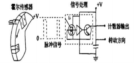

5.4.2   霍尔传感器测量原理
测量电机转速的第一步就是要将电机的转速表示为单片机可以识别的脉冲信号,从而进行脉冲计数。霍尔器件作为一种转速测量系统的传感器,它有结构牢固、体积小、重量轻、寿命长、安装方便等优点,因此选用霍尔传感器检测脉冲信号,其基本的测量原理如图2-6所示,当电机转动时,带动传感器运动,产生对应频率的脉冲信号,经过信号处理后输出到计数器或其他的脉冲计数装置,进行转速的测量[6]。
图3-10霍尔器件测速原理

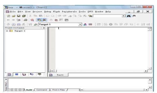

Keil C51是美国Keil Software公司出品的51系列兼容单片机C语言软件开发系统,与汇编相比,C语言在功能上、结构性、可读性、可维护性上有明显的优势,因而易学易用。用过汇编语言后再使用C来开发,体会更加深刻。   Keil C51软件提供丰富的库函数和功能强大的集成开发调试工具,全Windows界面。另外重要的一点,只要看一下编译后生成的汇编代码,就能体会到Keil C51生成的目标代码效率非常之高,多数语句生成的汇编代码很紧凑,容易理解。在开发大型软件时更能体现高级语言的优势。下面详细介绍Keil C51开发系统各部分功能和使用。 Keil_c软件界面如图
图16Keil_c软件界面

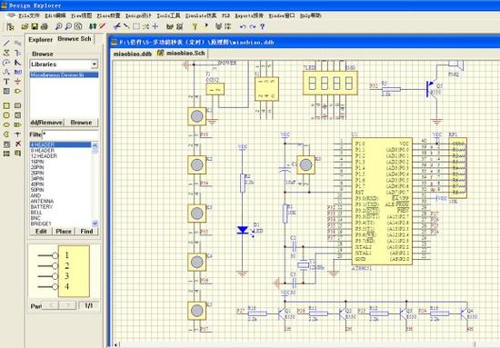

Protel99SE是PORTEL公司在80年代末推出的EDA软件。Protel99SE是应用于Windows9X/2000/NT操作系统下的EDA设计软件,采用设计库管理模式,可以网设计,具有很强的数据交换能力和开放性及3D模拟功能,是一个32位的设计软件,可以完成电路原理图设计,印制电路板设计和可编程逻辑器件设计等工作,可以设计32个信号层,16个电源--地层和16个机加工层。
Protel99SE软件的特点:
  • 可生成30多种格式的电气连接网络表;
  • 强大的全局编辑功能;
  • 在原理图中选择一级器件,PCB中同样的器件也将被选中;
  • 同时运行原理图和PCB,在打开的原理图和PCB图间允许双向交叉查找元器件、引脚、网络
  • 既可以进行正向注释元器件标号(由原理图到PCB),也可以进行反向注释(由PCB到原理图),以保持电气原理图和PCB在设计上的一致性;
  • 满足国际化设计要求(包括国标标题栏输出,GB4728国标库); * 方便易用的数模混合仿真(兼容SPICE 3f5);
  • 支持用CUPL语言和原理图设计PLD,生成标准的JED下载文件; * PCB可设计32个信号层,16个电源-地层和16个机加工层;
  • 强大的“规则驱动”设计环境,符合在线的和批处理的设计规则检查;
  • 智能覆铜功能,覆铀可以自动重铺;
  • 提供大量的工业化标准电路板做为设计模版;
Protel99SE的工作界面是一种标准的Windows界面,如图所示,包括:标题栏、主菜单、标准工具栏、绘图工具栏、状态栏、对象选择按钮、预览对象方位控制按钮、仿真进程控制按钮、预览窗口、对象选择器窗口、图形编辑窗口。Protel99SE软件界面如图17
图17 Prtel99SE软件界面

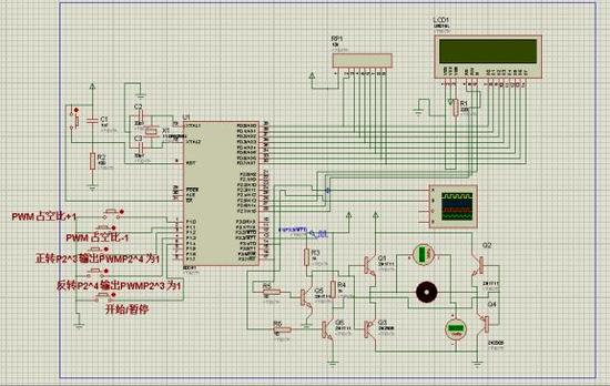

仿真整体图如下:
