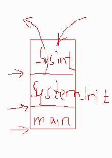

这其实上是Reset中断后生的事情,不难发现,这也就是进入主函数的通道!
我在这里加了一个
IMPORT  SysInit
LDR R0, =SysInit
BLX R0
这是我自己写的一个函数,因为我每次程序一开始跑,我就像让他运行这段代码,所以我就把他也加到这里了!
可见,我们如果想在进入主函数之前运行什么,那么我们就可以在这里加我们需要的代码;
一定要注意我加的位置,他其实上就是入栈和出栈的做法!所以我们一定要注意入栈和出栈的顺序!
