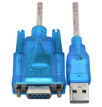

我们烧录程序(下载HEX文件到开发板)时一般可以使用两种USB数据线:CH340、PL2303
1.CH340
340

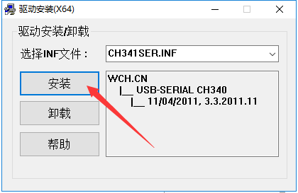

双击ch340的文件夹中的 CH341SER.EXE 安装包。会跳出如下的界面,点击“安装”就可以自动完成安装。
如果安装失败可以先点击“卸载”后,再次点击“安装”。
2.PL2303

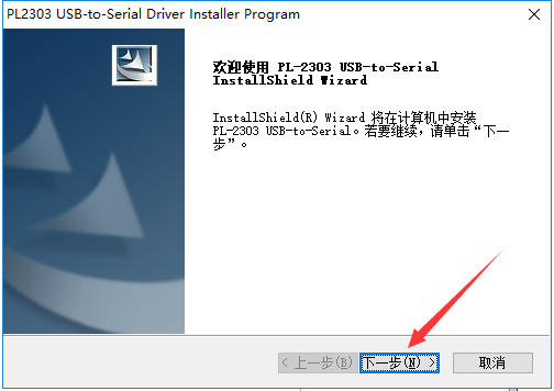

 PL2303数据线一般插上就会自动安装相应的驱动。如果没有自动安装则需选择手动安装:双击文件夹中的 PL2303.exe ,点击下一步即可完成安装。

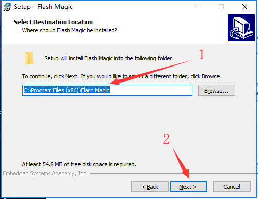

二、安装烧录软件
双击文件夹中的FlashMagic_V9.20.exe 图标

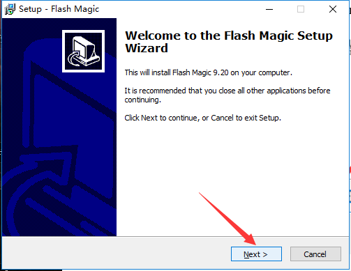

会弹出这个界面,点击next开始安装。

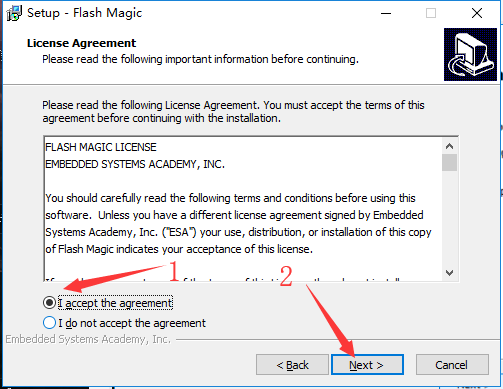

选择同意,点击next
选择安装的地方,点击next
然后一直点击next就可以完成安装。

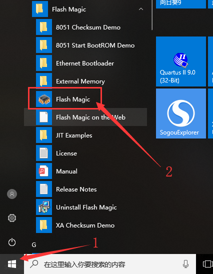

有些人如果安装好以后桌面没有图标。可以打开菜单直接找到Flash Magic软件。

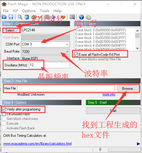

 初次打开Flash Magic需要设置芯片的型号、端口号、波特率、晶振频率等等。
选用正确的芯片型号(点击Select查找)
选择正确的端口号(相应数据线的端口)
波特率一般选用9600,但是对于LPC2148需要使用的是7200
Oscillator要设置和芯片的晶振频率一样,一般都是12MHz
点击Browse找到工程生成的hex文件。
完成一系列的基本设置之后就可以点击Start开始烧录。

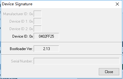

点击 ISP->Read Device Signature 可以看到你的驱动(如果看不到大概是坏了)
 在这里插入图片描述
如果打开Device Signature 可以看到上面的图,但是烧录的时候不行,可以尝试换一台电脑。
