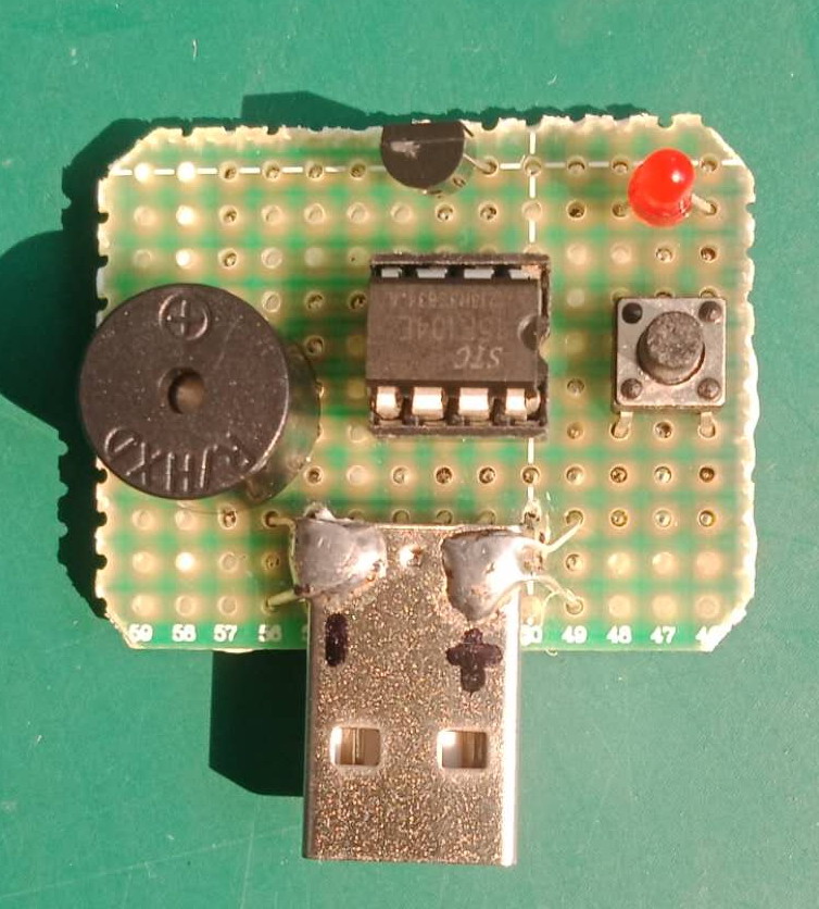

非常时期,孩子不能上学,大人没在家,每天早上都睡得十几点,有点过份,所以作个简易定时报警器作闹钟用,主要是配合小米智能插座的网络定时功能用,只是自己的小制作,供有需求的人参考用;
制作出来的实物图如下:
51hei图片_20200303140707.jpg?imageView2/2/w/550
功能:
1.上电时即启动报警;
2.定时30S后自动停止;
3.报警过程中如有按键按下即停止报警;
硬件:
1.P32按一个按键,作为取消报警用;
2.P35接蜂鸣器,作为报警声;
-------------------------STC15F104E定时报警器-----------------------------------
功能:
1.上电时即启动报警;
2.定时30S后自动停止;
3.报警过程中如有按键按下即停止报警;
硬件:
1.P32按一个按键,作为取消报警用;
2.P35接蜂鸣器,作为报警声;
说明:此报警器是配合智能插座(例小米智能插座,带USB那种)用的,主要作用是当闹钟用
