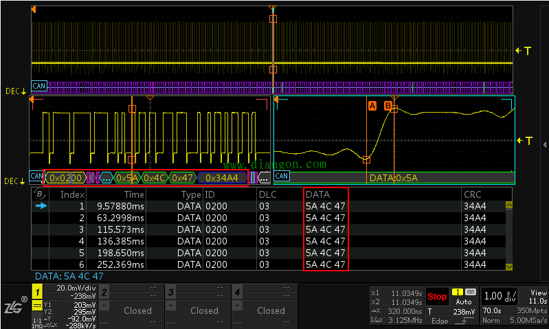

示波器从模拟示波器发展到数字示波器,带来了许多大的改变,例如信号采集、带宽、采样率、屏显等。同样,这样的改变也体现在“协议解码”上,新的解码方式将人们从“0”,“1”的世界中解放出来,大大提高了工作效率。
下面,我们具体看一下示波器发展中协议解码方式的变化。
最初的协议解码
最初的示波器只是一个简单的波形显示兼数据测量,而我们需要获取协议波形深层次的含义,则需要一段一段去分析。
例如:观察IIC协议,一个时钟信号,一个数据信号,我们需要按照时钟与数据信号一位一位对应,去进行0/1的组合转换,将其“翻译”成我们需要形式,再去对应相应的物理量。这样不仅工作量大、效率低,,而且还容易出错。
图1 现在的协议解码
直接将波形数据解码后以十六进制、十进制或字符的形式呈现出来,省去了工程师转换的过程,大大加快了开发效率。如图3为一段CAN协议的解码,可以一步到位。
图2 双ZOOM下的CAN协议解码
