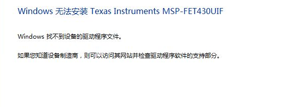

最近把launchpad拿到我的32位Win7操作系统的电脑上来用,按道理我已经安装了IAR驱动会自动安装,或者我手动指定目录D:Program FilesIAR SystemsEmbedded Workbench 7.3430driversTIUSBFETWin7-32安装即可,但是还是出现以下的问题:
pic
问题的解决
在21ic电子网搜索到了一篇帖子提供了解决方案:
在于win7系统下,有的电脑不能使用MSP430板子,电脑提示串口驱动安装问题。原因是电脑系统中缺少一个文件:usbser.sys ,它放于C:WindowsSystem32drivers目录,只要将usbser.sys 文件复制到前面目录中,并手动升级驱动程序,驱动安装文件指向浏览到下面附件中oem51.inf文件,就能安装成功。
