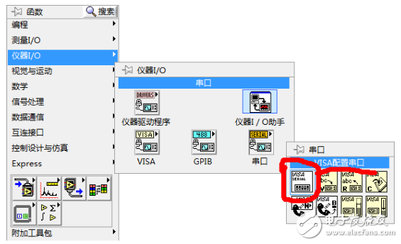

介绍了一个最简单的串口通信的上位机的例子。单片机不断向串口发送数据。上位机之显示串口发来的数据。
labview串口数据处理_手把手教你labview串口通信

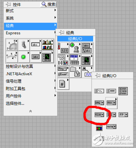

添加上之后前面板会出现
在后面板会出现

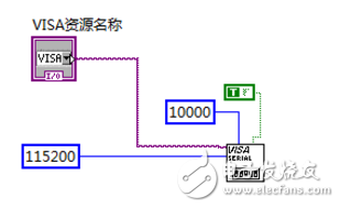

一.在后面板添加一个串口配置的控件
接下来对对串口配置控件进行配置

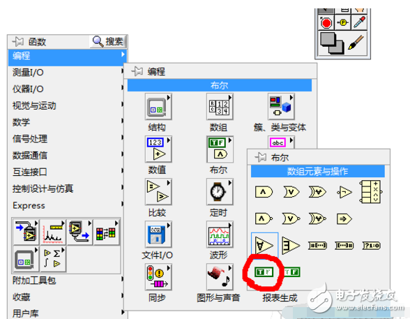

1.“启用终止符”------------配置布尔型变量“T”,就是取真。
2.“终止符”------------我们不对其进行配置,选择默认终止符——“n”

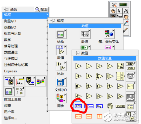

3.’’超时’----------为其配置10000的常量
4.资源名称与“VISA资源名称“控件相连接
5.波特率这里我们为其配置大小为“115200“的常量
6.其余各项不进行配置,默认系统设置
上图为配置完成的结果
