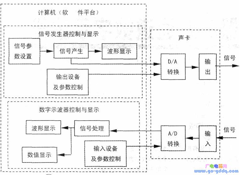

  1、系统构成
  本装置不需要增加额外投入,只要你的机子上装有声卡(最好是16位或更高,输出信噪比较高的中高档数字声卡),再准备两个耳机插头用于信号的输入和输出就行了。虚拟信号发生器的工作原理是:先由计算机软件产生满足测试计量要求的数字信号,再经缓存器和声卡转换成模拟信号,最后由耳机插座输出。虚拟数字示波器的工作原理是:先经“线路输入”插孔将信号接入,再由声卡实现信号的A/D转换,最后由计算机软件完成信号的处理和显示。
  2、软件实现
  计算机软件是虚拟仪器的核心,仪器的主要功能都是通过软件编程来实现的——即“软件就是仪器”,再配合少量的硬件设备,就可以完成设计需要的各项任务。美国NI公司的LabVIEW软件为提供了图形化编程语言(GraphICprogramlanguage)的开发环境,方便技术人员利用熟悉的术语、图解和概念,使用图形化的语言来描述程序。用户可以根据任务需要和个人爱好,任意设置仪器前面板,并通过前面板各控件来调整和指示各种信号参数,如信号类型、频率、幅值、初始相位、采样频率、采样点数、信号D/A转换精度、A/D转换精度等等;同时,可以通过面板上的示波器直观显示信号波形。

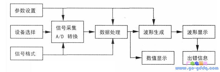

虚拟信号发生器和双通道数字示波器方框图

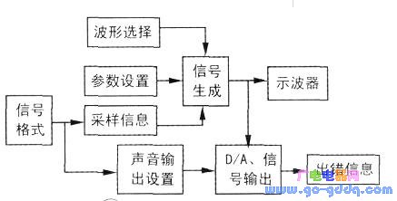

  虚拟信号发生器的软件结构如下图所示。
拟信号发生器的软件结构
  在软件编程中,信号格式设置为“mono.16bit",要与输出格式一致;采样频率视输出信号频率而定。多频波产生器的“采样参数格式”要求采样频率与采样点数相等,否则可能导致没有信号输出。“设备代号”用来选择声卡设备,默认值为“O”。SOSetNumBuffers.vi的“Numberofbuffers”参数用来控制输出信号的连续性,当其设置为“O”时,输出信号不连续,当其设置为“1”或以上值时,输出信号连续,其代价是占用更多的缓存,信号从产生到输出也有更多的延迟。
  虚拟双通道数字示波器的软件结构如下图所示。
虚拟双通道数字示波器的软件结构
  在信号采集时,信号格式设置为“stereo.16bit",从而实现16位转换精度的双通道输入。采样频率视所要观察的信号频率而定;缓存器容量要设为2的倍数,以提高计算机运算效率,每通道采样点数=缓存器容量/4。采样所得信号为二维数组,要先将其转换成一维数组,然后再分离成两个通道的信号。信号数据经精度转换后,一方面用于数值显示,另一方面生成波形,由示波器显示。由于声卡通道的差异,对采集信号的放大倍数不同,因此需要对两通道数据进行不同的处理。

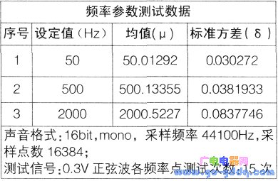

  (1)频率范围:1~10kHz
    (2)频率准确度:优于0.2%或小于1Hz
  (3).频率稳定度:优于0.1%
  (4)、输出电平:0~±Q6V(连续可调)
  (5).输出电平精度:16bit
  (6).输出电平准确度:由于声卡电路结构的影响,输出电平准确度有一定偏差;但通过软件参数调整,可以达到很高的准确度(优于0.1%)

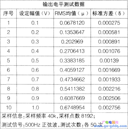

  (7).输出电平稳定度:利用ADLINK采集卡PCI-9118和相关软件对输出电平进行自动测试,所测数据和测试程序见输出电平测试数据表

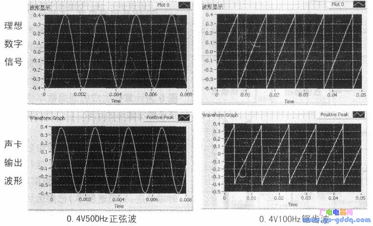

  (8).信号频谱纯度:这部分是声卡对输出信号影响最大的部分,与声卡电路原理设计、屏蔽措施以及声卡的工作环境等都直接相关,可以说声卡自身的信噪比决定了信号发生器的频谱纯度。
  下图为计算机生成的理想数字信号与声卡输出波形的比较。

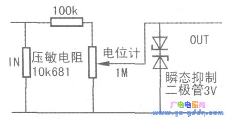

  信号是经声卡的“线路输入”端口引入,因此测量范围受到很大限制。为此,强力建议在被测信号和声卡之间加入信号衰减电路,一方面扩大测试量程,另一方面可以保护声卡,以免因过载而损坏声卡。最简单的办法就是在声卡板上增加一组分压电阻。下图为一款包括衰减网络和过压抑制的衰减电路。
衰减电路

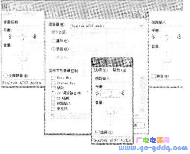

  选择“线路输入”为输入端口的步骤为:
  ①双击屏幕右下角的小喇叭标志,打开播放控制面板;
  ②选择“显示”菜单下的“属性”,然后在出现的对话框中选择“录音”,单击确定后,原先的“播放控制”面板变为“录音控制”;
  ③选择录音设备为“线路输入”,再根据提示进行操作。如下图所示。

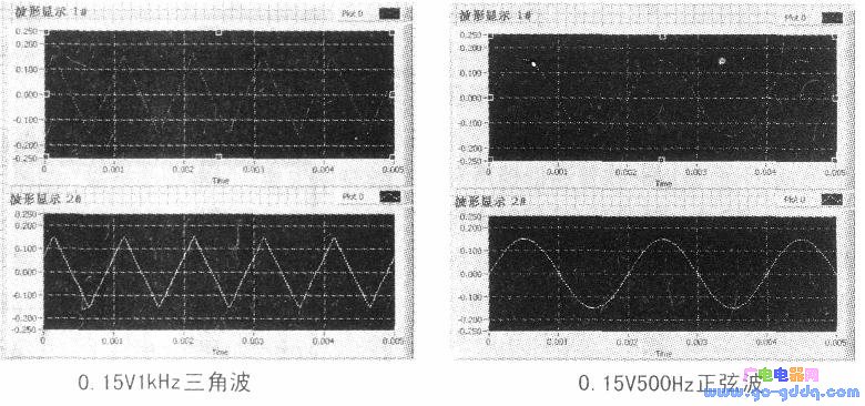

  (5).信号失真度:受声卡时域响应速度和噪声干扰的影响,给被观察信号带来一定的失真,其失真度因声卡性能而异。下图为在不经衰减的情况下,对数字信号发生器输出信号的测试结果。
