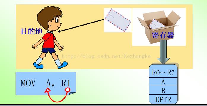

1、寄存器寻址
寄存器寻址是指操作数存放在某一寄存器中,指令中给出寄存器名,就能得到操作数。寄存器可以使用寄存器组R0~R7中某一个或其它寄存器(A,B,DPTR等)。
例如:
MOV A,R0 ;(R0 )→A
MOV P1,A ;(A)→P1
ADD A, R0 ;(A)+(R0) →A

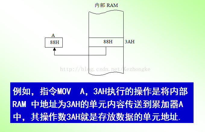

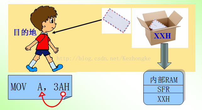

2、直接寻址
在指令中直接给出操作数所在的存储单元的地址,称为直接寻址方式。在8051中,使用直接寻址方式可访问片内RAM的128个单元以及所有的特殊功能寄存器(SFR),对于特殊功能寄存器,既可以使用他们的地址,也可以使用他们的名字。
例如:
MOV A, 3AH ;(3AH) →A
又如:
MOV A, P1 ;(P1口) →A
也可写为:
MOV A, 90H ; 90H是P1口的地址。

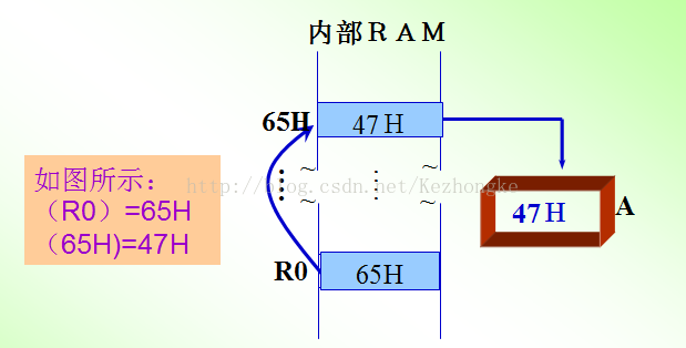

4、寄存器间接寻址
寄存器中的内容是一个地址,由该地址单元寻址到所需的操作数.
例如: MOV R1,#30H ;(R1)← 立即数30H
MOV @R1,#0FH ;(30H)←立即数0FH
MOV A,@R1 ;(A)←((30H))=#0FH
注意:
“间接”表示某寄存器中的“内容”只是一个“单元地址”,这个地址单元中存放的数据才是要找的“操作数”。
例如,指令MOV A,@R0执行的操作是将R0的内容作为内部RAM的地址,再将该地址单元中的内容取出来送到累加器A中,如图所示。

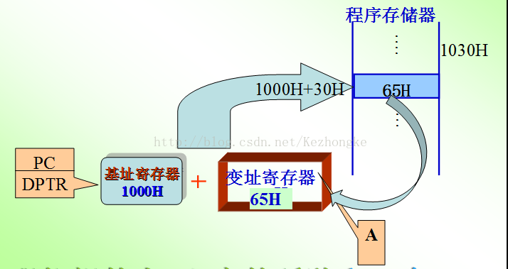

5、变址寻址 ,也称为: 基址寄存器+变址寄存器间接寻址
以16位的地址指针寄存器DPTR或 16位的PC寄存器为基址寄存器,以累加器 A 为变址寄存器,两者中的“内容”形成一个16位的“地址”,该“地址”所指的存储单元中的内容才是操作数。用变址寻址方式只能访问程序存储器,访问的范围为64KB,当然,这种访问只能从ROM中读取数据而不能写入。
例如: MOVC A, @A+DPTR ;((A)+ (DPTR))→A
设:A中已存有#30H,DPTR中已存有#1000H
MOVC A,@A+DPTR;(A)←((A)+(DPTR))
操作:将30H+1000H=1030H单元中的数放进累加器A

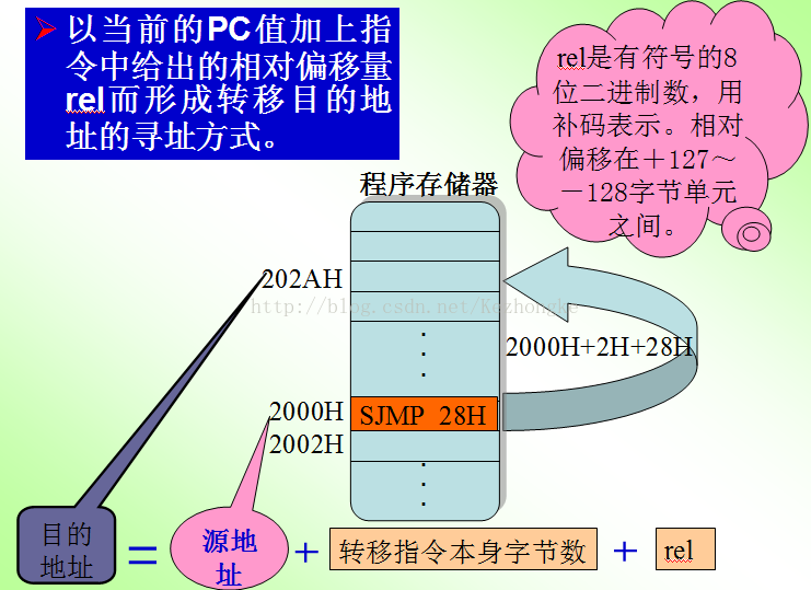

6、相对寻址
相对寻址只出现在相对转移指令中。相对转移指令执行时,是以当前的PC值加上指令中规定的偏移量rel而形成实际的转移地址。这里所说得PC的当前值是执行完相对转移指令后的PC值,一般将相对转移指令操作码所在的地址称为源地址,转移后的地址称为目的地址。于是有:目的地址=源地址+2(相对转移指令字节数)+rel
51单片机指令系统中相对转移指令既有双字节的,也有三字节的。
