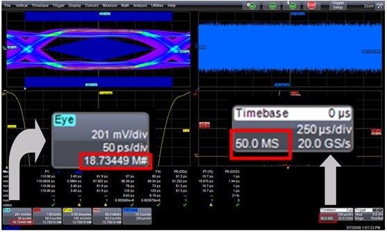

力科示波器捕获了50MS的数据,并一次性地对所有这些数据进行眼图测量,得到了18.73449M个比特位(UI)的眼图。如下图所示。

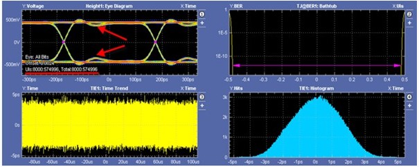

XXK的示波器捕获了574996个比特位(UI),但一次只能对这些UI中的8000个UI做眼图测量。如下图显示了“UIs:8000:574996,Total:8000:574966 ”。 如何才能对捕获到的所有的数据做眼图呢? 这是个问题。
22.jpg?imageView2/2/w/550
如果您在使用的是XXK的老软件包RT-EYE,那么您需要在C:下的某个文件夹中找到某个tdsrt-eye文件进行手工修改,去掉这个限制,但在去掉之后如果您捕获数据超过5Mpts会容易死机。 如果您是在用XXK示波器新的DPOJET软件包,那么需要在”Analyze”菜单下的“Perferences setup”子菜单的又一个子菜单“Measurement”的的某个子选项中找到设置。 不是XXK示波器发烧友似乎是找不到的呵!
