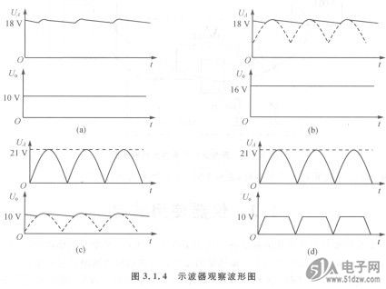

(1)观察图3.1.4(a)可知,稳压二极管正常工作时的稳压值UD=10 V。AC32DIE2V ;;;
图3.1.4(b)所示U。-16 V,说明稳压二极管没有起稳压作用,因而可断定故障原因是稳压二极管支路断路所至。
(2)观察图3.1.4(a)可知,稳压二极管正常工作时A点电压波形为锯齿波,这是因电容C.的滤波作用所至。而图3.1.4(c)中UA为半正弦波,说明电容Cl没起滤波作用,故而可断定故障原因是电容C.支路断路所至。由于C,没起滤波作用,在输出端尽管有电容C2进行滤波,但滤波效果不佳,仍有纹波。
(3)图3.1.4(d)中的U。为幅值是10 V的脉冲波。说明稳压二极管有限幅作用,但电容Cl和C2没起滤波作用。因而故障原因是电容Cl和C2两支路断路所造成的。
确定了故障部位后,再分析是元件故障还是线路连接不良或其他原因,然后进行修复。

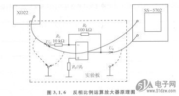

某控制电路中需要设计一个反相电压放大器,放大倍数为10。请根据提供的材料进行电路设计并用实验方法验证结果(搭试电路:加信号观察输入输出波形;测量放大倍数)。
所提供的仪器设备和材料如表3.1.2所列。
表3.1.2; 设计反相电压放大器的仪器设备和材料
┃;;; 仪器名称及型号; ┃;;; 数量; ┃;;; 仪器名称及型号; ┃;;; 数量;;;;;;;;;;;;;;;;;;; ┃
┃示波器ss - 5702;;;; ┃ 1台;;;;; ┃;;;;;;;;;;;;;;;;;;; ┃(1 kCl.2. 2 kC2.3. 3 krl,.; ┃
┃;;;;;;;;;;;;;;;;;;; ┃;;;;;;;;; ┃色环电阻;;;;;;;;;;; ┃;;;;;;;;;;;;;;;;;;;;;;;;;;; ┃
┃信号发生器XD22A;;;; ┃ 1台;;;;; ┃;;;;;;;;;;;;;;;;;;; ┃6. 8 k,0,.10 kfl)若干;;;;;; ┃
┃双路稳压电源SX2172; ┃ 1台;;;;; ┃连接线;;;;;;;;;;;;; ┃若干;;;;;;;;;;;;;;;;;;;;;;; ┃
┃毫伏表H Y10 71;;;;; ┃ 1台;;;;; ┃面板;;;;;;;;;;;;;;; ┃1块;;;;;;;;;;;;;;;;;;;;;;;; ┃
┃万用表MF - 30;;;;;; ┃ 1块;;;;; ┃运放集成电路(LM324) ┃1块(引脚图见图3.1.5);;;;; ┃
本题为一设计性实验题,关于实验电路和实验步骤的设计从略,同学们可参考实验指导书完成;在此仅提供实验原理图,如图3.1.6所示。;;;;;;;;;;;;
