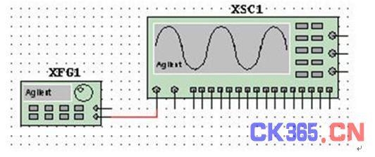

  首先在电子仿真软件MultiSIM9电子平台上调出安捷伦虚拟函数信号发生器和安捷伦虚拟示波器各一台。并按图二连好电路;双击安捷伦虚拟函数信号发生器图标"XFG1"打开电源开关,不作任何设置使用它的默认值,即:频率1kHz,幅值100mVpp的正弦波(可参阅上期介绍)。

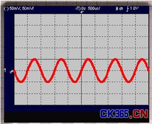

  经以上调整结果,从屏幕上可以看到如图三所示波形,从图上我们通过屏幕上方显示的数据可以读出1kHz正弦波的周期是1mS、幅度为100mV,与安捷伦虚拟函数信号发生器设置相符,波形中心离开X轴为50mV,屏幕上的波形已被适当加粗。

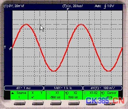

  仍利用上述图二电路,并打开安捷伦虚拟函数信号发生器和安捷伦虚拟示波器电源开关,且安捷伦虚拟函数信号发生器不作任何设置仍使用它的默认值,即:频率1kHz,幅值100mVpp的正弦波,适当调整相关旋钮得到稳定的波形如图四所示。

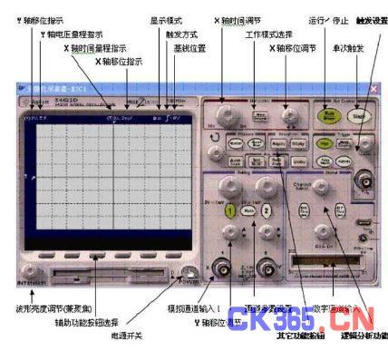

  点击安捷伦虚拟示波器放大面板上的"Cursor"(光标)按钮,屏幕下方"辅助功能按钮"上方将出现6个绿色矩形框,分别注明为"Source1"、"XY"、"X1(或Y1)"、"X2(或Y2)"、"X1-X2(或Y1-Y2)"和"Cursor40%"等字样,见图四。
图四
  若要对波形的周期进行精细测量,可先点击"辅助功能按钮"第二个"XY"绿框下方按钮,选取"X",即"X"下方打上勾表示选中,再点击"X1"绿框下方按钮,这时可以利用游标虚线确定波形一个周期的初始精确位置,将鼠标移到屏幕右面"Cursor"按钮左侧旋钮上,鼠标呈手指状如图五所示,按键盘上的"↑"键或"↓"键,"X1"下方的数字随着变化,使它等于-500us,这实际上就确定了该正弦波形一个周期的初始精确位置;再点击"X2"按钮,按键盘上的"↑"键或"↓"键,使"X2"下方数字等于500us,见图四,这实际上就确定了该正弦波形一个周期的结束时间精确位置,这样就利用了游标虚线准确地确定了正弦波形的一个周期时间。左上方黑色框中显示"dx=1ms"即正弦波周期为1ms,中间黑色框中显示频率"1/dx=1kHz"。
  如果切换测量正弦波形幅度,则对应的"Y1"和"Y2"框显示"-50mV"和"50mV",上方黑色框中显示"dY=100mV",图四中鼠标箭头所指位置为游标虚线"X1"和"Y1"的交叉处,亦即正弦波一个周期的初始时间游标虚线和正弦波的正峰值游标虚线汇合点。
