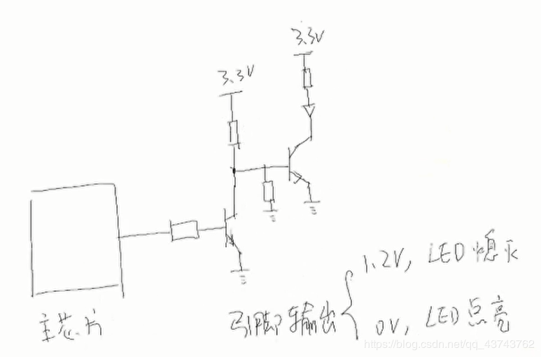

当引脚的驱动能力不足时(电压不够3.3V),可以使用三极管。
如示,只要引脚输出电压满足三极管导通,就可以使3.3V电压加在LED上,这里引脚的输出控制三极管的导通,从而控制3.3V电压在LED上的导通,间接实现了引脚高电平点亮LED:
在这里插入图片描述
如示,这种情况,引脚输出1.2V低电压,使第一个三极管导通,这样俩个三极管的连接点电压就接近于0(导通了第一个三极管的GND),这样第二个三极管就不能导通,LED处于熄灭状态;反之,当引脚输出低电平时,俩个三极管之间有电压,第二个三极管导通,点亮LDE,间接实现了引脚低电平点亮LED:
在这里插入图片描述
简单来说,主芯片引脚输出高电平或者低电平,即可改变LED的状态。

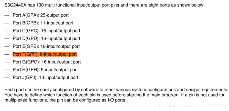

Ⅲ.在芯片手册中查找引脚信息
这时候打开JZ2440的芯片手册来查看引脚说明,看出总共有8组引脚,GPF4:
在这里插入图片描述
然后查看GPF4引脚所支持功能:
在这里插入图片描述
可以看出GPF4引脚可以作为通用IO引脚,也可以作为外部中断触发引脚。

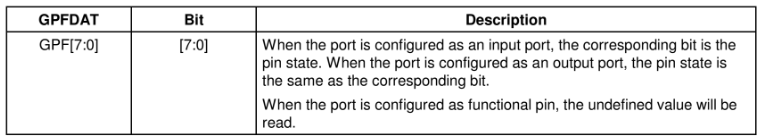

GPFDAT的信息:
起始地址:0X56000054
可读可写
可以配置引脚的输出电平:
在这里插入图片描述
Ⅴ.配置寄存器
所以要想点亮LED1,只需要使GPF4输出低电平,可以在GPF4的GPFCON寄存器中的对应位写入01(代表输出)、在GPFDAT寄存器的对应位中写入0(代表低电平)!

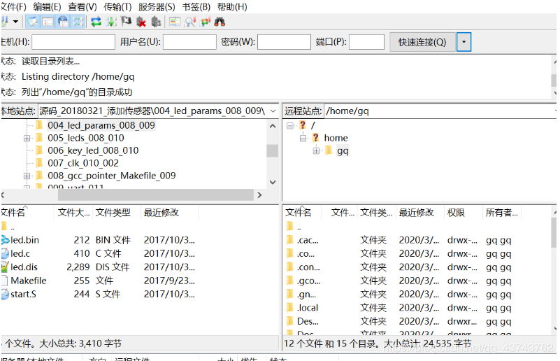

2.FTP传输工具FileZilla
使用FileZilla可以将Windows下编写好的程序文件传输到Ubuntu中,由arm-linux-gcc交叉编译工具将程序编译为可执行文件,bin文件,然后传回Windows,在Windows下烧录进裸机。
FileZilla登录界面如下,可以之间将文件传到Ubuntu中:
在这里插入图片描述
