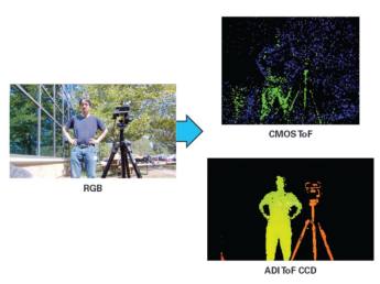

通常而言,ToF技术根据调制方法的不同,可以分为两种:脉冲调制和连续波调制。两种ToF调制方法都有各自的优缺点,需要根据实际应用用例综合考量的点包括测量距离、使用系统的环境、精度要求、热/功耗限制、外形大小以及电源问题等。据李佳介绍,ADI的ToF解决方案目前主要采用CCD传感器的脉冲原理方式,CCD作为一个全局曝光器件,在室外远距离场景下,具有非常良好的性能。同时CCD作为全局曝光的传感器,又是窄快门曝光,对于外界抗干扰性能非常强。
户外环境下CMOS ToF系统(850 nm光源)与ADI的CCD ToF系统在识别人与三脚架的效果对比。

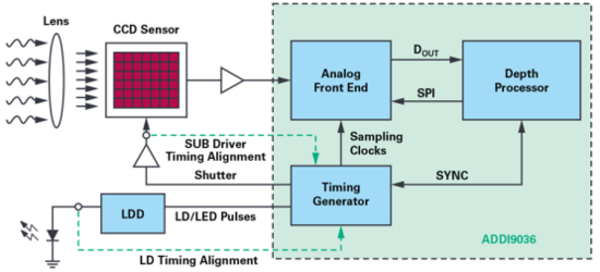

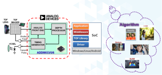

具体来看,ADI的ToF解决方案使用了高性能ToF CCD和集成了12位ADC、深度处理器(将来自CCD的原始模拟图像信号处理成深度/像素数据),以及高精度时钟发生器(为CCD和激光器生成驱动时序)的ToF模拟处理前端。ToF CCD主芯片ADDI903x系列具有很好的性能,传感器将采集的光信号转换成电信号,运用深度计算把最终距离信息送到SOC处理,然后将数据提供给算法适配,整个过程涉及传感器、镜头、发射器件、平台、应用等。对硬件厂商而言,需要和模组厂配合打造小型化、集成度高的产品来适配应用厂商,然后适应不同的应用场景。
Figure 8. Block diagram of the ADI ToF system.
ADI CCD ToF 前端芯片ADDI903x提供的功能

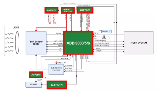

除了前端芯片和传感器外,根据CCD的需求也会需要比较多的光电器件,而ADI的ToF解决方案周边器件均是ADI公司的产品。“ADI ToF系统级解决方案不建议客户在使用时进行太多修改,因为该系统中的每一个模块都是ADI长期和合作伙伴磨合完成已达到的系统最佳整体性能状态。”李佳特别强调道。
ADI ToF方案的完整系统组成

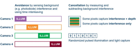

试想如果多个自主式机器人在同一大型仓库里分拣货物,或者两辆自动驾驶的汽车同时接近交叉路口,ToF摄像头无法消除相互光源的干扰,那么使用ToF技术进行精确深度测量的应用范围将会严重受限(ADI发展路线图预计将实现64个摄像头同时近程检测的场景)。就算是在消费端,随着各种应用增多,设备间的干扰也将是实实在在的现实问题。因此,ADI认为ToF系统中的防干扰或消除干扰能力将会越来越重要。据透露,ADI目前采用了一项正在申请专利的算法,它能够避开或消除所有无关的光信息,仅使用自身激光源的光信息,所以能给出正确的深度信息。深度处理器采用伪随机化算法和特殊的图像处理功能,可以消除多机干扰。因此,可以在同个环境中使用多个ADI ToF系统。
干扰抑制算法

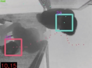

除此之外,随着3D算法进一步成熟,数据分析将被用来收集大量关于人们行为的有效信息,这种技术可能最先应用于楼宇控制应用,例如门禁系统。垂直安装的传感器增加了深度信息,这意味着可以非常准确地计算人数。另一个用例是智能自动门开启,它可以对人进行区分,只有在检测到真人时才开启。ADI目前也正在开发人员计数和真人区分的软件算法,通过使用深度信息,可以在许多具有挑战性的条件下对人进行高精度的分类,例如在光线暗淡或没有环境光的环境中,在人口密度较大的地区,以及在人员着装复杂的情况下。最重要的是,几乎可以消除人员计数错误。
使用深度传感技术的人员跟踪算法
