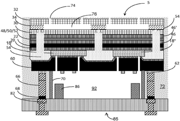

在这种条件下,早在2017年12月29日,安徽云塔科技的一个投资企业珠海晶讯公司就提出一项名为“射频谐振器与滤波器”的发明专利(申请号:201711482051.2),申请人为珠海晶讯聚震科技有限公司。
此专利提出一种滤波器封装元件,包括夹裹在上下电极之间的一组压电薄膜,其中单个压电薄膜和上电极被绝缘材料隔开,下电极连接至转接板,下电极和转接板之间大部分由第一腔体隔开。
                                              image.png?imageView2/2/w/550
图1 复合FBAR滤波器截面图

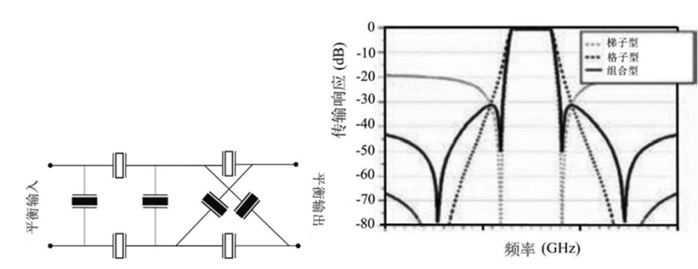

图1为复合FBAR滤波器的原理示意图,由若干半梯子型、半格子型的滤波器进行组合排列,以形成复合FBAR谐振器。如图2所示,左图的左半部分是一个半梯子型滤波器,由BAW谐振器通过串联与并联排列实现,给梯子型电路增加“阶梯”可增强其排除干扰频率的能力,使其产生更少带外抑制;左图的右半部分是“格子”型构造的谐振器,该滤波器裙边曲线过于平缓,但带外衰减更好。将两种滤波器进行组合,可发挥出二者优势,其频谱图如图2右侧,实现了更好的滤波特性。
图2 简化的格子/梯子复合型RF滤波器
在此专利中,使用BaxSr(1-x)TiO3(BST)材料构成压电薄膜,制备FBAR谐振器,由于这种材料的介电常数比AIN 高一到两个数量级,因此可以生产得到更高质量的滤波器,以更好地适配高频场景,此专利提出了特有的薄膜制备方式。相较晶格方位随机的薄膜,晶面分布同方向排列较强的单晶体BST薄膜具有更加平滑的表面。这一特性可以减少散射损失,提高Q因子。由于存在皮肤效应,粗糙的表面,尤其至于高频段下,是造成金属电极界面缺失的主要原因。因此,制造工艺为上电极与下电极双双沉积在具有单一方向性的单晶体薄膜,并且拥有平滑电极-压电界面的谐振器,具有非常大的优势。
参考图1,复合FBAR含有压电薄膜18,它被上电极22与下电极60像三明治一样夹裹在中间。当前的制造工艺是先沉积上电极22,再在其上沉积压电层18。此工艺要求电极22为质量较重的金属,且必须承受很高的沉积温度。然而,已经发现这种难熔金属与BST晶格失配,因此不能在单一方向上获得单晶体BaxSr(1-x)TiO3。此专利中提到电极22、60通过物理气相技术被双双沉积在压电薄膜18上。该工艺使质量较轻的金属,例如铝,亦可被用作电极材料,单独或与其他金属一起构建复合电极。铝的传导性能好,作为电极材料使用可降低电极厚度。另外铝比难熔金属密度小,用它做成的电极质量轻,阻尼效应小;采用它的谐振器在性能和耦合上将大大优于现有技术。
