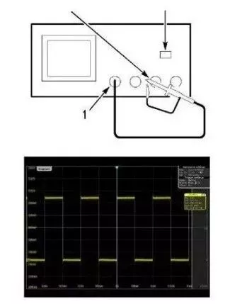

探头补偿调节的操作步骤如下:
1. 将示波器探头连接到通道,按前面板上的 PRESET(预设)按键(左侧面板设置区域中)
图一 探头补偿调节
2. 检查所显示波形的形状。
图二 补偿过度,不足和正确补偿
3. 如果波形不正确,请调整探头。
图三 补偿探头方法
