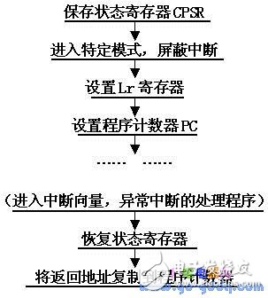

1.3 S3C4510B系统对异常中断的响应
S3C4510B系统对异常中断的响应流程如下:
(1) 保存处理器当前状态寄存器CPSR的值、中断屏蔽以及各条件标志位到将要执行的异常中断的SPSR中。 电子电路图
(2) 设置当前程序状态寄存器CPSR的值。其中包括:设置CPSR相应位的值使处理器进入特定的处理器模式;按要求屏蔽中断,通常应该屏蔽IRQ中断,在FIQ中断时屏蔽FIQ中断。
ARM S3C4510B系统中异常中断的功能及特点
(3) 设置Lr寄存器。将中断相应模式的Lr寄存器的值设置为异常中断的返回地址。
(4) 处理程序计数器PC。将PC值设为相应的中断向量的地址,从而实现跳转以执行中断程序。
当处理器执行完以上流程之后,处理器已经自中断向量进入异常中断的处理状态。异常中断处理完毕之后,在异常中断程序的末端,处理器进入异常中断的返回状态,其流程如下:
(1) 恢复状态寄存器。将保存在中断模式中的SPSR值赋给当前的状态寄存器。
(2) 将返回地址复制到程序计数器。这样程序将返回到异常中断产生的下一条指令或出现问题的指令处执行。
整个响应与返回的过程如图1所示。
需要注意的是,对于不同的异常中断,其返回地址的计算方法也是不同的。IRQ和FIQ异常中断产生时,程序计数器PC已经更新,而SWI中断和未定义指令中断是由当前指令自身产生的,程序计数器PC尚未更新,所以要计算出下一条指令的地址来执行返回操作;指令预取中止异常中断和数据访问异常中断要求返回到出现异常的执行现场,重新执行操作。
