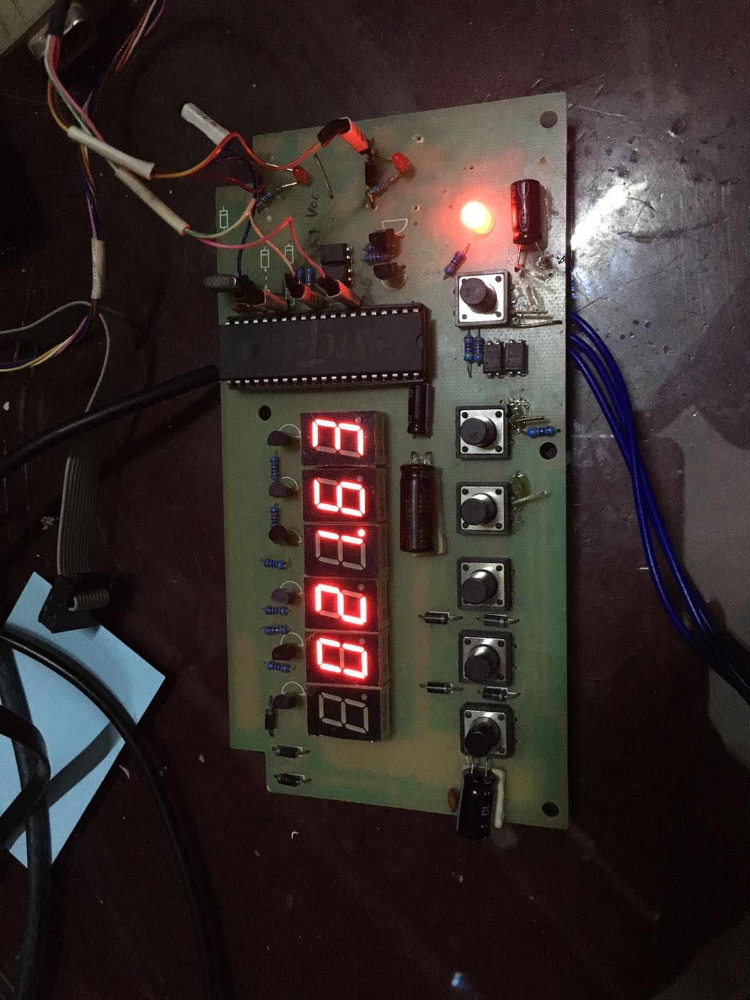

动态数码管显示DS18B20测温显示,折腾好几天了,终于搞定了,开始要么不能正常显示温度,要么乱跳动。究其原因是DS18B20读写的时序太严格了,程序中动态数码管显示需要开定时中断扫描显示,折腾多天的问题就是这个定时中断打断了正常的读写时序。
单片机源程序如下:
测试DS18B20测温数码管动态显示

显示部分程序,采用定时器0产生中断,2MS更新一次
因为使用晶振为12Mhz
void Display() interrupt 1 //using 3
        TR0=0;//关定时器0
    TH0=0xf8;//(65535-1000)/256;//定时1MS*2_6Mhz=2Ms
    TL0=0x2f;//(65535-1000)%256;
        LedWei=0xff; /*关闭显示*/
        TR0=1;//打开定时器0
//        Dis0();//第一种显示方式
        /********开始显示******************/
        LedDuan=DisBuf[DisBitCnt]; /*输出段码数据到数码管*/
        LedWei=DisBit[DisBitCnt]; /*输出位码数据到数码管*/
        DisBitCnt++;
        if(DisBitCnt>=6)
        DisBitCnt=0; /*6位数码管全动态输出*/
