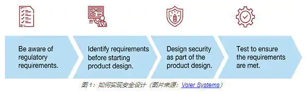

如何实现安全设计
首先要了解法规要求。在开始产品设计之前确定产品要求。在产品设计中纳入安全性并进行测试,确保满足所有要求。
