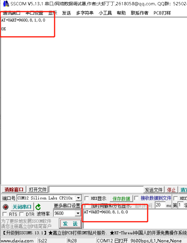

打开串口调试助手,设置波特率115200,找到esp8266的com口并打开,发送
  1. AT+UART=9600,8,1,0,0
复制代码
末尾应该加上回车换行,串口会回复ok
如果不回复ok,可能固件不支持修改波特率,需要刷官方AT固件,可见我发的另一篇 刷官方固件
串口调试助手下载工具:www点lanzous点com/iax97ih 密码:1234

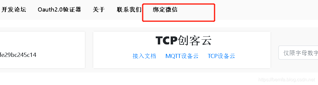

用户私钥可以巴法云控制台点击跳转获取,微信扫码登陆后,即可在巴法创客云控制台点击跳转获取。
邮箱注册的用户,需要在控制台点击“绑定微信”,进行绑定,不然没法推送消息。
登陆完成后,可在控制台看到自己的私钥UID,如图所示:

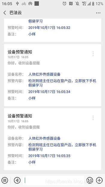

第四 效果展示

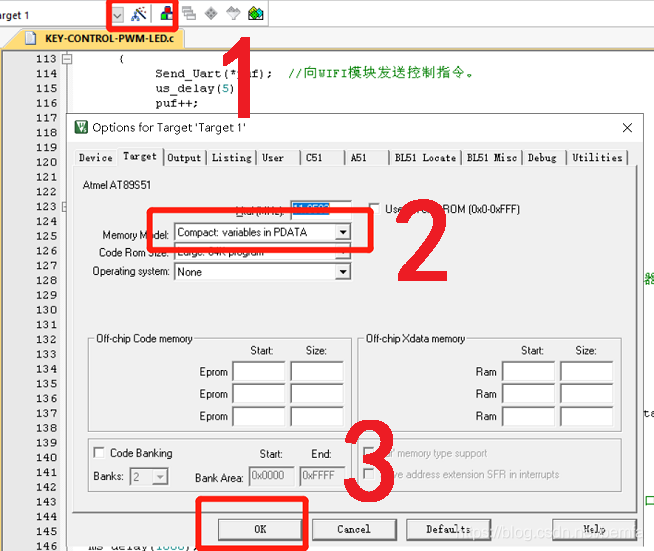

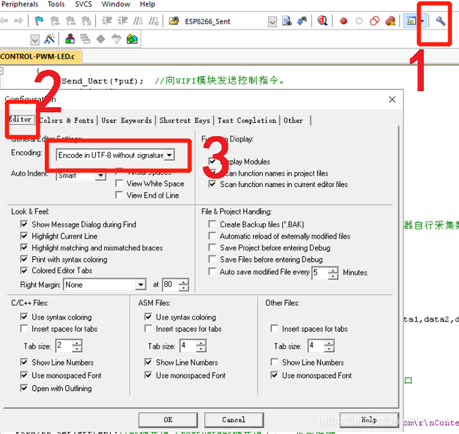

第五 可能遇到的一些小问题
