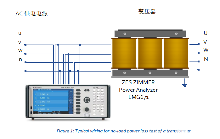

电力变压器被开发用于变电站的电能转换,电气设备的电隔离, 电路 中的电压适配等领域。在变压器的开发过程中,型式试验、常规检测和验收测试都需要遵循IEC 60076标准中的测试要求。在工厂内,所有标准中描述的测试项都需要执行,包括空载 电流 、 短路 阻抗 和有载/空载损耗。要完成这些测试尤其需要一台高精度的功率分析仪。典型的使用功率分析仪的空载测试接线示意图如Figure 1所示。
ZES ZIMMER功率分析仪LMG600系列是个理想的选择,能够精确 测量 功率损耗,得益于它杰出的低功率因素下的精度保证。丰富的软件功能为大量参数测量获取铺平了道路,使IEC 60076中描述的各个测量结果都能被获得。LMG600系列的另一优点是可以按照测量需要搭配所需的通道数,节约成本。对于三相变压器,常规的测试只需配置3个测量通道。

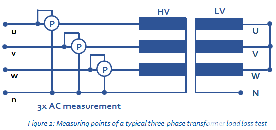

短路阻抗和有载损耗的测量
Figure2是一个三相变压器的各相电压、电流和功率测量示意图。在此基础上,LMG还测量了短路阻抗中的 电阻 和电抗值以及有载功率损耗。这些参数需要测量并和宣称的公差进行比较,来确定是否存在可能的绕组变形。

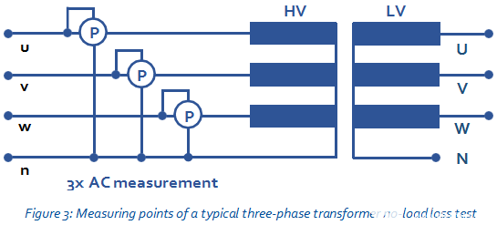

Figure 3与 Figure 2相似,只是没有接负载,可以测量空载损耗和空载电流。
依据IEC 60076-1,功率测量分别是空载损耗和修正后的空载损耗,修正公式如下:

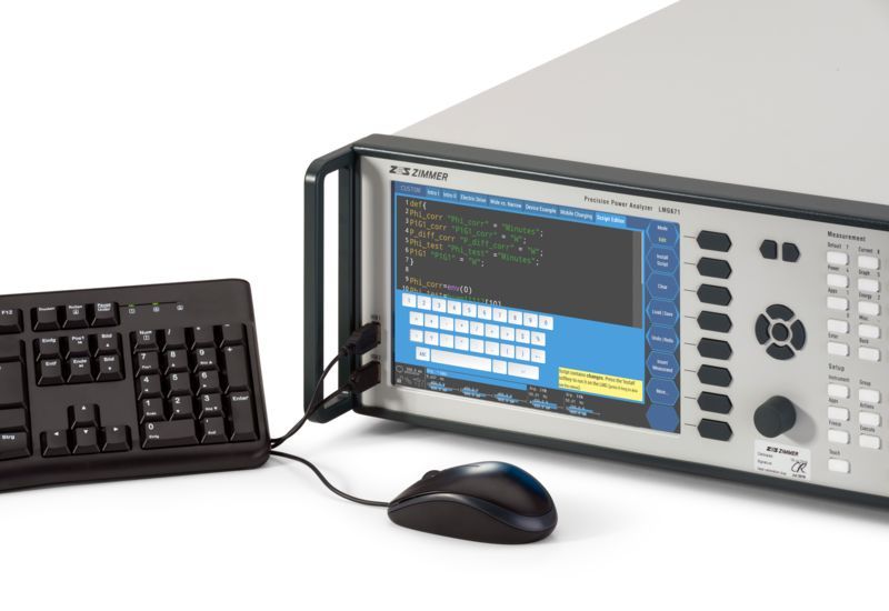

通过仪器自带的强大脚本编辑功能,可以轻松完成修正计算。计算每相和整个系统的空载功率损耗修正值,再使用界面自定义功能将所需的各项测量计算结果放在同一界面中查看。

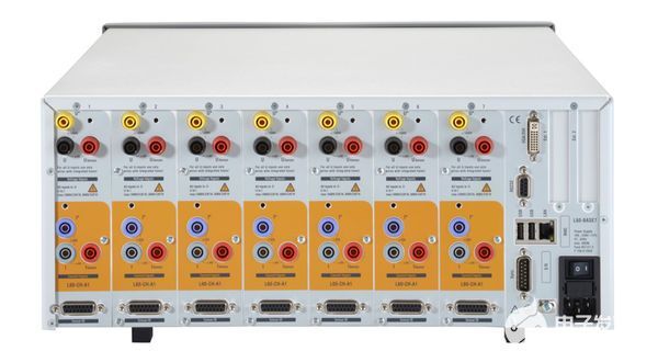

还可以通过直接测量输入/输出功耗来计算效率和相移。对于三相变压器,这种方法就需要在一次侧有3个AC功率测量通道,二次侧亦然,如Figure 4所示。因此你也可以给LMG671配置6个功率测量通道来直接测量变压器总效率,这样确保了所有测量值是在相同测量环境下获得的。同样的方法也可以用来确定电压比,以此检查变压器绕组的匝数。
类似地,效率测试还可以用两瓦法来进行测量。这将减少所需要的功率测量通道数。对于50/60Hz的测量,外壳和电源线的对地 电容 应该对测量结果不会有什么影响。我们建议的还是前面提及的更精确的测量方法,即使需要6个测量通道。
一般而言,变压器效率是在有载和空载损耗测量之后进行计算所得,这就意味着数据的后期处理,所需要的功率测量通道数是3个,假设是三相变压器的话。
对于三项变压器效率的直接测量,需要6个功率测量通道。两瓦法所需的测量通道数少一个,但不如三瓦法精确。

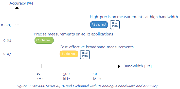

实际上对于功率分析仪的测量输入性能没有固定要求。最重要的特性参数如模拟带宽、低功率因素下的精度和电压电流量程,是由被测变压器和它的功率和精度而定。Figure 5展示了我们提供的三种可供选择的通道模块的参数差异,用户可根据自己的测试需求自由选择。

极高精度的测量并不总是必须的,但是是我们所推荐的。考虑到高功率变压器,实际值和宣称值之间的一点点差异都意味着高成本代价,相比而言,测试仪器上投入倒显得微不足道。尤其是在空载条件下,功率因素极低,功率分析仪也要保证高精度。LMG600系列A模块在功率因素接近于0的情况下依然能保证其高精度。所有的功率精度影响因素都已被我们考虑在内而后我们给出了精度规格。没有其它复杂的误差项需要额外考虑。
