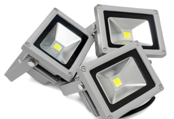

  也许很多人都有这样的疑惑,接上电源时LED灯珠明明是好的,可是为什么使用数字万用表二极管档测量时,有的能亮,有的却不亮,为什么?
  白光照明LED灯珠的工作电压比较高,一般3V左右,而且LED灯珠个体有差异,有的偏低、有的偏高,其工作电压一般2.6V~3.2V之间。
  数字万用表二极管档的工作原理为采用输出约1mA的恒流源方式测量二极管,该恒流源的空载输出电压为2.8V±0.2V左右,即万用表二极管档最大输出电压只有2.8V±0.2V,当所测量的LED灯珠导通电压较大,超过万用表二极管档最大输出电压时,该LED灯珠不会亮。
  有的led是6v的,这时用万用表测量,就会不亮。可以提高电压检测,也可以自制或购买成品恒流高压电源,可测1.8v--300v的灯珠或灯条
