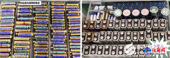

手持式电子产品基本上都是以干电池供电为主作为消耗品的,然而大部份用户群在日常使用过程中都会面临一大堆旧电池取舍问题,那些旧电池能继续选用,而旧电池又如何搭配使用,能再用多长时间;那些品牌的电池使用效率更高;对于这个问题,无论是电子专业人仕或者是一无所知的人仕来说,都是弄不明也搞不清楚的。尤其是工厂生产作业流水线上需循环使用的周转电池(如图)。

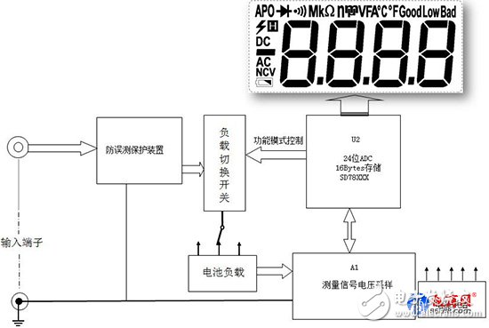

下面引导大家认识下革新性的UT33B+数字万用表,这款产品外形美观,体积小巧扎实,不单具备常规的电压、电阻、电流等功能测量,而且还具备专用电池电量功能测量,该产品设置了1.5V、9V、12V三种类型电池测量,其设计原理是根据电池的性质,内部提供不同的负载(30Ω、900Ω、240Ω),并通过AD处理器智能识别,直接将测量结果呈现在LCD上,显示电池电量的结果分三种GOOD、LOW、BAD状态。应用方案结构图如下

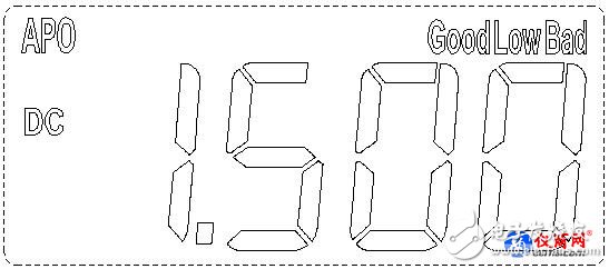

一、1.5V电池测量显示
基于UT33B+数字万用表的电池电量测量
负载电阻30Ω:给测量之电池提供约50mA放电电流;当被测量的电池电压为≥1.31V时,LCD显示Good,表示应用的电池电量在最佳状态,当电池电压在中间值1.3V~0.95V时LCD显示“Low”,表示使用的电池电量已处于低电状态,如被测量电池电压下降至≤0.94V时,LCD显示Bad状态。表示使用的电池已不能再继续使用。

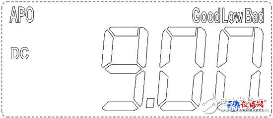

二、9V电池测量显示
负载电阻900Ω,给测量之电池提供约10mA放电电流;当测量电池电压为≥7.8V时,LCD显示Good,表示应用的电池电量在最佳状态,当电池电压在中间值7.7V~5.7V时LCD显示“Low”, 表示使用的电池电量已处于低电状态;如测量电池电压下降至≤5.6V时,LCD显示Bad状态。表示使用的电池已不能再继续使用。

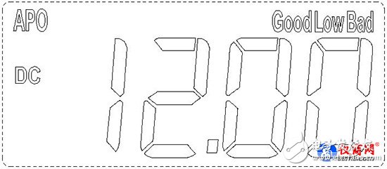

三、12V电池测量显示
负载电阻240Ω,给测量之电池提供约50mA放电电流,当测量电池电压为≥10.5V时,LCD显示Good;表示应用的电池电量在最佳状态,当电池电压在中间值10.4V~7.6V时LCD显示“Low”,表示使用的电池电量已处于低电状态;如测量电池电压下降至≤7.5V时,LCD显示Bad状态,表示使用的电池已不能再继续使用。

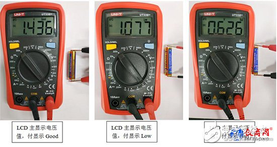

五、实物1.5V电池测量示例
