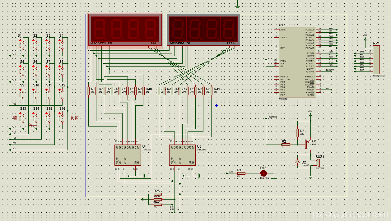

一、使用proteus绘制简单的电路图,用于后续仿真
二、编写程序
---- @Project: LED-74HC595
---- @File: main.c
---- @Edit: ZHQ
---- @Version: V1.0
---- @CreationTime: 20200701
---- @ModifiedTime: 20200701
---- @Description: 数字1键对应S1键,数字2键对应S2键,数字3键对应S3键…. 数字9键对应S9键, 数字0键对应S10键。加号键对应S13,等于号键对应S14,清除复位按键对应S16。其它按键不用。
---- 常用的加法计算器功能。有连加功能。
---- 本程序有2个窗口。
---- 第1个窗口:原始数据和运算结果窗口。  比如加法运算中的被加数
---- 第2个窗口:第二个参与运行的数据窗口。比如加法运算中的加数
---- 单片机:AT89C52

/*根据原理图得出的共阴数码管字模表*/
code unsigned char Dig_Table[] =
0x3f,  /*0       序号0*/
0x06,  /*1       序号1*/
0x5b,  /*2       序号2*/
0x4f,  /*3       序号3*/
0x66,  /*4       序号4*/
0x6d,  /*5       序号5*/
0x7d,  /*6       序号6*/
0x07,  /*7       序号7*/
0x7f,  /*8       序号8*/
0x6f,  /*9       序号9*/
0x00,  /*不显示  序号10*/
0x40,  /*-    序号11*/
0x73,  /*P       序号12*/

* @brief  显示数码管字模的驱动函数
* @param  无
* @retval 动态驱动数码管的原理
* 在八位数码管中,在任何一个瞬间,每次只显示其中一位数码管,另外的七个数码管
* 通过设置其公共位com为高电平来关闭显示,只要切换画面的速度足够快,人的视觉就分辨不出来,感觉八个数码管
* 是同时亮的。以下dig_hc595_drive(xx,yy)函数,其中第一个形参xx是驱动数码管段seg的引脚,第二个形参yy是驱动
* 数码管公共位com的引脚。
