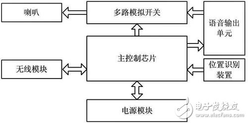

从功能方面, 该系统又可分为语音播放单元、多路模拟开关、位置识别开关、无线通信单元和电源及低功耗设计单元六个部分。其中模型人内部系统框图如图1所示。
具有实用性和稳定性的MSP430单片机心肺听诊技能训练系统
图1 模型人内部结构图
遥控器的系统框图如图2 所示。
图2 遥控器系统框图
2. 1 主控制器芯片的选择
主控制器是整个系统的核心部分, 主控制器芯片的选择关系到整个系统功能的实现与否。本系统要实现语音播放、无线收发、多路模拟开关、电源低功耗、上位机教学等功能, 所以就要求该芯片具有较高的运算速度, 较大的RAM 和FLA SH 空间, 具有可扩展的IO 口( 比如I2C, SPI 等) 兼容一些外部芯片( 如带有SPI 的FLASH 存储器或者一些其他芯片) , 并且功耗较低, 调试方便等。综合上述因素, 主控制芯片用美国德克萨斯( TI) 公司生产的MSP430, 因为该系统是便携式心肺听诊系统, 采用电池供电的方式, 所以要求必须超低功耗,这样才能满足医学教学的要求, 而该芯片最大的特点就是低功耗, 电压准备工作模式是3. 3 V, 正常工作时电流在几毫安, 完全满足系统要求。该芯片具有如下性能:

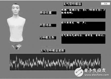

3 上位机教学软件
主控制器通过I/ O 口将模型人的位置信息传到上位机, 上位机根据收到的位置信号来控制上位机软件界面的显示, 可以显示听诊的位置、声音特点、与呼吸的关系以及声音的波形信息, 另外还可以外接扬声器放大播放所听到的心肺声音, 达到医学教学的目的。上位机界面的设计框图如图3 所示。
