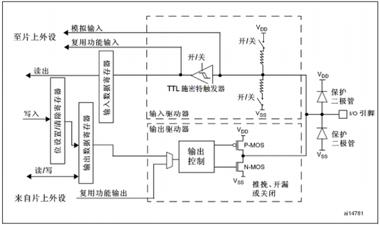

一、GPIO工作模式
1、当I/O端口配置为输入时:
输出缓冲器被禁止
施密特触发输入被激活
根据输入配置(上拉,下拉或浮动)的不同,弱上拉和下拉电阻被连接
出现在I/O脚上的数据在每个APB2时钟被采样到输入数据寄存器
对输入数据寄存器的读访问可得到I/O状态
2、当I/O端口被配置为输出时:
输出缓冲器被激活
  ─ 开漏模式:输出寄存器上的’0’激活 N-MOS,而输出寄存器上的’1’将端口置于高阻状态(P-MOS 从不被激活)。
  ─ 推挽模式:输出寄存器上的’0’激活 N-MOS,而输出寄存器上的’1’将激活 P-MOS。
施密特触发输入被激活
弱上拉和下拉电阻被禁止
在开漏模式时,对输入数据寄存器的读访问可得到I/O状态
在推挽式模式时,对输出数据寄存器的读访问得到最后一次写的值。
