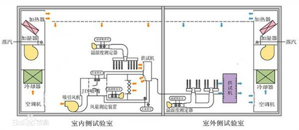

焓差室(空气焓差法试验室)是以空气焓差法为原理建造的测定空调机制冷、制热能力的试验室。焓差实验是衡量制冷制热设备性能的关键一环,目前已广泛应用于多个行业,成为空调厂家的必测实验。焓差实验室在实验过程中需要采集并记录温度、湿度、电压等参数。那么该如何高效准确的获取这些参数?本文将从电参数测试与波形记录两方面进行介绍。
                                              image.png?imageView2/2/w/550
图1 焓差实验原理图

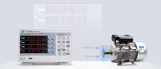

PA333H功率计采用了双分流器技术,它无需使用外部传感器便可以直接测量高达1000V的电压、50A的电流,可轻松满足大功率测试需求。同时带宽覆盖DC,0.1Hz-300kHz,精度高达0.1%。可测试电压、电流、功率、效率、能耗、谐波等多种电参数,满足IEC61000-4-7标准。广泛应用于焓差实验。
图2 PA333H功率计压缩机测试图
