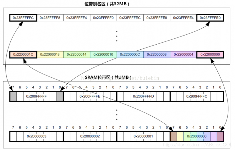

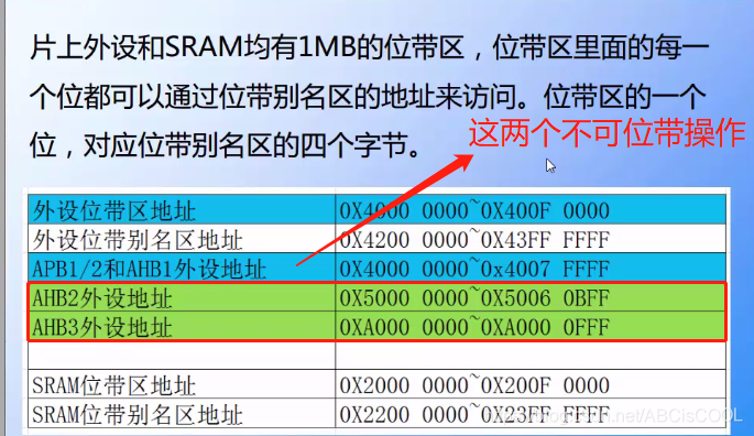

一、位带操作的原理
51单片机可以直接对某一位IO进行读写操作,而STM32则通过位带操作来控制一个单独的IO口。
概念
位带区:支持位带操作的地址区。
位带别名区:对别名地址的访问最终作用到位带区的访问上。位带别名区对位带区的访问有个地址映射过程。
目的
对位带区的比特位进行独立的读写操作,即单独操作一个位 ,它是通过对位带别名区的操作来实现。
具体过程:
对位带别名区进行读写访问,位带别名区通过地址映射关系映射到相应的位带区,对位带区进行原始比特的读写操作。
   地址映射
对位带别名区进行读且操作  ---------------------->对位带区进行读且操作(目的)
下面是位带操作的一些说明
在这里插入图片描述
在这里插入图片描述
