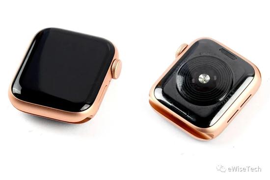

前几期的 Apple Watch 手表大盘点,小伙伴有看吗?没看?没关系,那还不去看看?(历代 Apple Watch 中,发现那些你所知道和不知道的变化)当然,也有小伙伴在说,连 S6 和 SE 都没有,算什么盘点?别急,这不就来了?当然,今天先登场的是 Apple Watch SE。除了通话功能外,它和 S5 又有着哪些相同和不同之处呢?
这次拆解机型为 Apple Watch SE 40 毫米 GPS 版本,不支持蜂窝网络。正面使用 1.57 英寸 LTPO OLED Retina 屏,但不支持常亮功能,背面为整体蓝宝石玻璃背壳,心率检测窗口和 LED 窗口布局与 S5 一样。

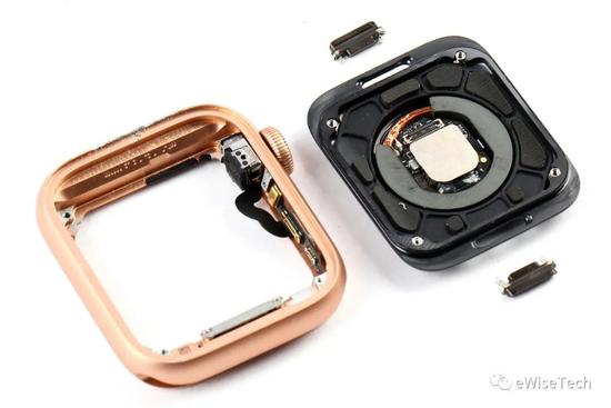

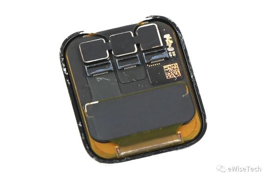

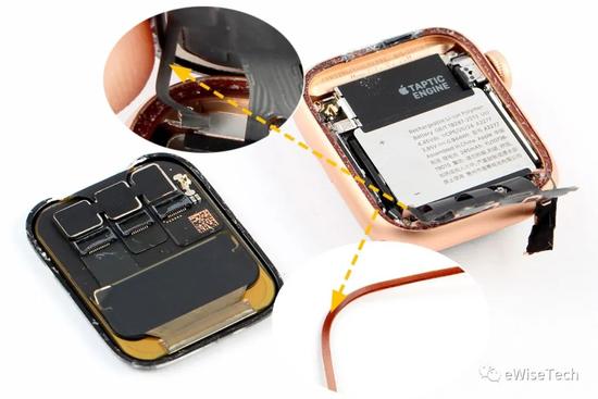

在拆解 Apple Watch SE 时,看到手表屏幕与主机之间并没有之前一直出现的力反馈线圈,仅是一圈厚实的防水密封胶,用来填充屏幕与表壳间的台阶间隙并增强防水作用。固定三条从主板延伸出的软板与屏幕背面的 ZIF 接口相连。
1.57 英寸分辨率为 324x394 的 LTPO OLED Retina 显示屏,保护玻璃使用的 Ion-X 玻璃,屏幕背面贴有 NFC 天线线圈,模组内隐藏一颗光线传感器。

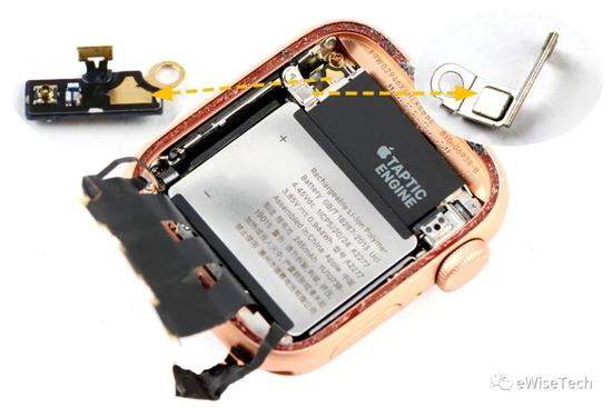

内部布局和 S5 十分相似,基本没有变化。顶部的长方形线性震动器用两颗螺丝固定,左侧配有金属支架增强固定强度。振动器与主板通过 BTB 接口连接。振动器左侧有一个通过螺丝固定的金属天线部件,用 RF 接口连接。

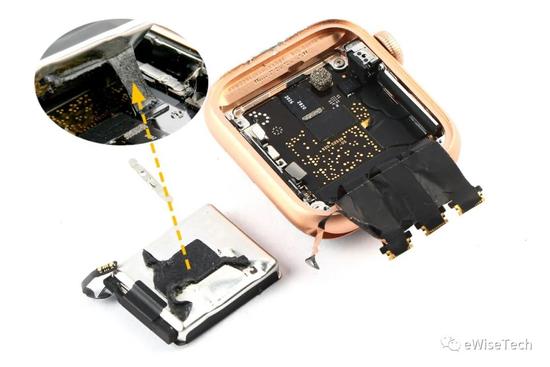

AppleWatch SE 的电池通过泡棉胶固定在主板上,与主板之间使用 BTB 接口连接,接口处还用金属钢片并用螺丝加固。

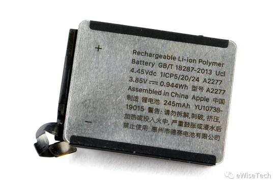

3.85V,245mAh 锂聚合物电池,电池型号:A2227。采用亮银色铝壳封装。与 S5 中所用的电池为同一型号。

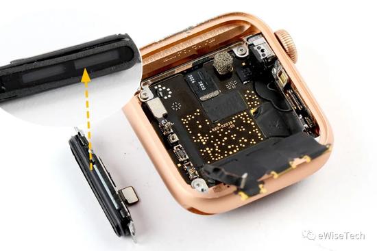

整机左侧是扬声器和气压计模块,模块配有防水硅胶圈,气压计位于左侧,右侧为扬声器。

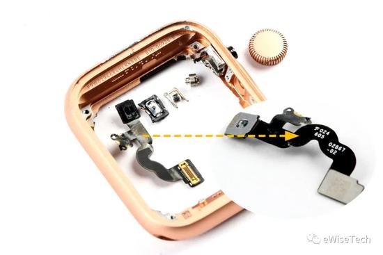

AppleWatch SE 右侧的麦克风和按键软板,通过麦克风固定压片和一个金属压片固定。主板上下两侧各有一金属条固定,四颗螺丝将主板,表壳和底壳固定在一起。表冠和按键软板与主板通过 BTB 接口连接。注意主板反面还与下层心率小板连接。

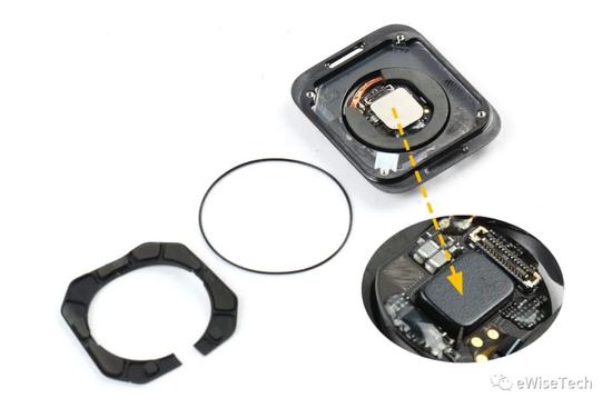

底部与表壳,仅需用手轻轻向外侧按压即可分离。分离的同时,两个表带解锁按钮也会掉落。

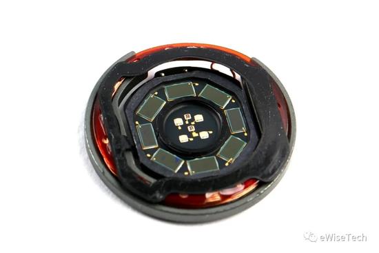

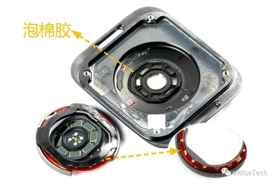

由于 Apple Watch SE 手表不支持蜂窝网络,底壳内没有了天线部件。仅用一圈黑色塑胶盖固定底部传感器板,塑胶盖正面有橡胶垫,背面用少量双面胶固定,下方有一圈防水胶圈。底部小板周围有一圈磁石,上方有一块不锈钢片。不锈钢片底部为大块的磁石。
心率小板以及充电线圈与底壳使用泡棉胶固定,底壳传感器视窗内有镜片。充电线圈外保护壳面积明显增加,线圈底部有一层半透明的塑料壳隔绝线圈下方的黑色软板。
AppleWatch SE 心率小板由于功能不同的原因,正面少了一颗芯片。
AppleWatch SE 表冠结构和前两代一样,但是由于 Watch SE 不支持 ECG 检测功能,所以表冠软板背面的芯片也就没有了。

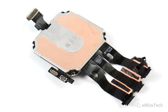

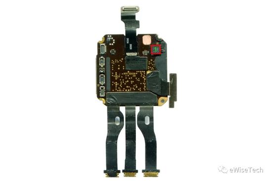

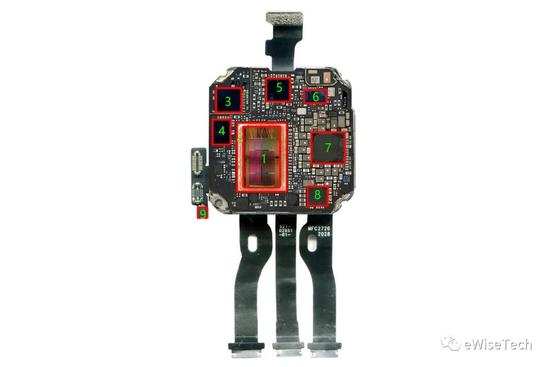

AppleWatch SE 主板依然使用了 SIP 树脂封装结构。
主板正面主要 IC(下图):
1:BOSCH-BMI282- 六轴加速度传感器和陀螺仪主板背面主要 IC(下图):
1:SkHynix-1GB 内存+32GB 闪存芯片
2:Apple-S5- 双核处理器芯片
3:Apple-W3- 无线、蓝牙和 GPS 芯片
4:Broadcom- 自定义处理器
5:Broadcom- 无线充电管理芯片
6:Broadcom-GPS 芯片
7:Dialog Semiconductor- 电源管理芯片
8:Dialog Semiconductor- 电源管理芯片
