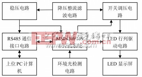

  1 系统结构框图
  本系统主要由MSP430F169 单片机系统、降压整流滤波电路、稳压电路、开关调压电路、RS485 通信接口电路、LED 行列驱动电路、环境光检测电路、LED 显示屏、上位PC 计算机等构成。
  本系统的结构框图,如图1 所示。
图1 系统结构框
  图1 系统结构框

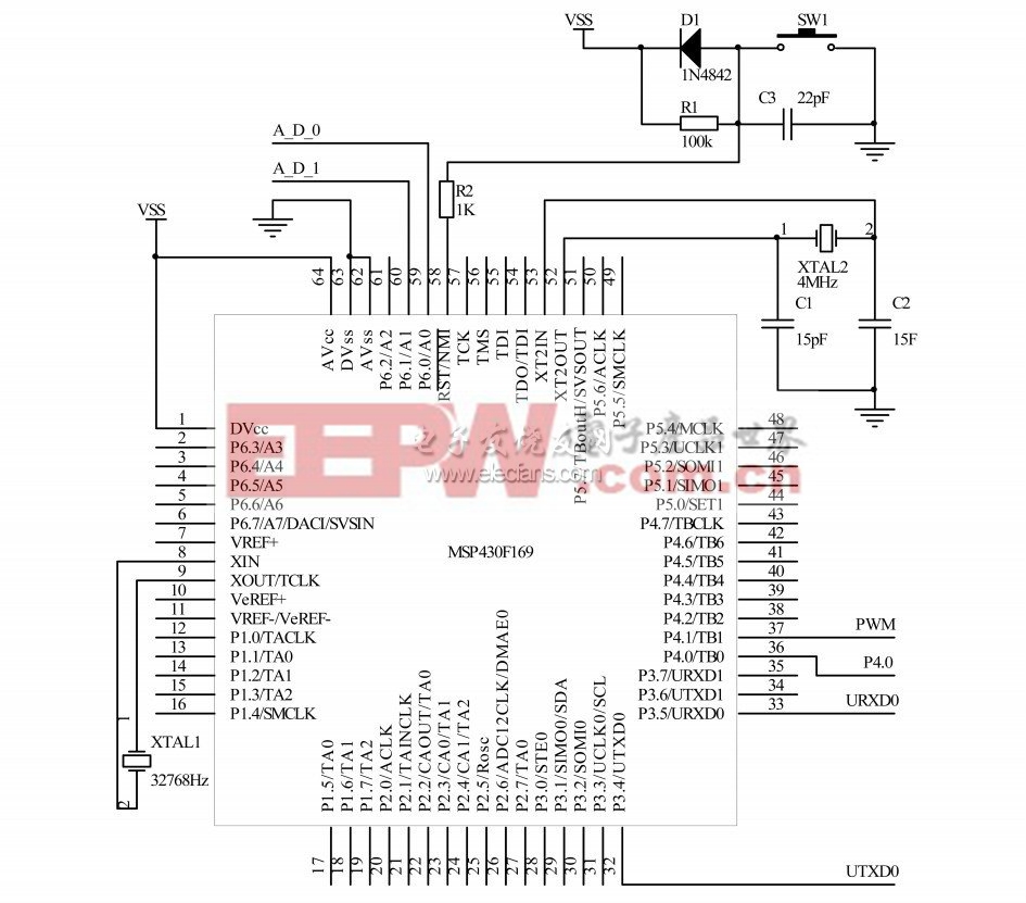

  3. 1 MSP430F169 单片机系统电路
  MSP430F169 单片机系统电路为主控制电路。 MSP430 系列单片机是美国德州仪器公司1996 年开始推向市场的一种16 位超低功耗的混合信号处理器( Mixed Signal Processor) ,该单片机具有以下几个特点: 超低功耗、强大的处理能力、丰富的片内外围模块、方便高效的开发环境、系统工作稳定。 由于MSP430F169 单片机内部集成了12 位的A/D 和D/A 并且产生PWM 波程序简单,不再需要外加A/D 电路、D/A 电路和PWM 波产生电路,由此简化了外围电路的设计,所以本设计选用MSP430F169 单片机,如图2 所示。
图2 单片机系统电路
  图2 单片机系统电路

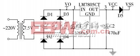

  3. 2 降压整流滤波电路
  220 V 交流电经过变压器降压后,由整流桥整流成单向脉动电压,经电容滤波成脉动很小的直流电压。 由于该直流电压随电网电压波动,如果直接作为显示屏电源,会造成显示屏的闪烁,因此采用稳压电路对其进行稳压。 7805 是专用的三端稳压器件,输入滤波后的电压( U≈9 V) ,稳压输出的5 V 电压( VCC) 供IPIC68273 使用。 MSP430系列单片机电源电压范围是1. 8 ~ 3. 6 V,因此将5 V 电压经二极管降压0. 7 V( VSS) 后,供单片机系统使用。 经长期实验证明,单片机系统可长期安全可靠运行,其优点是与5 V 供电的TTL 或CMOS 电路接口,不必再加电平转换电路,如图3所示。
图3 降压整流滤波电路
  图3 降压整流滤波电路

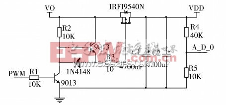

  3. 3 开关调压电路
  利用两个NPN 型晶体管组成反相放大电路以实现PMOS 开关管斩波放大,用PWM 波调整PMOS 开关管的导通时间来控制VDD 作用于显示屏的平均电压的大小,进而控制LED 的亮度。
  为防止网络电压的波动对显示屏造成影响,故用定值电阻R4 与R5 组成分压测量电路,对电压进行精确测量控制,用于实现显示屏电压的稳定可靠,如图4 所示。
图4 开关调压电路
  图4 开关调压电路

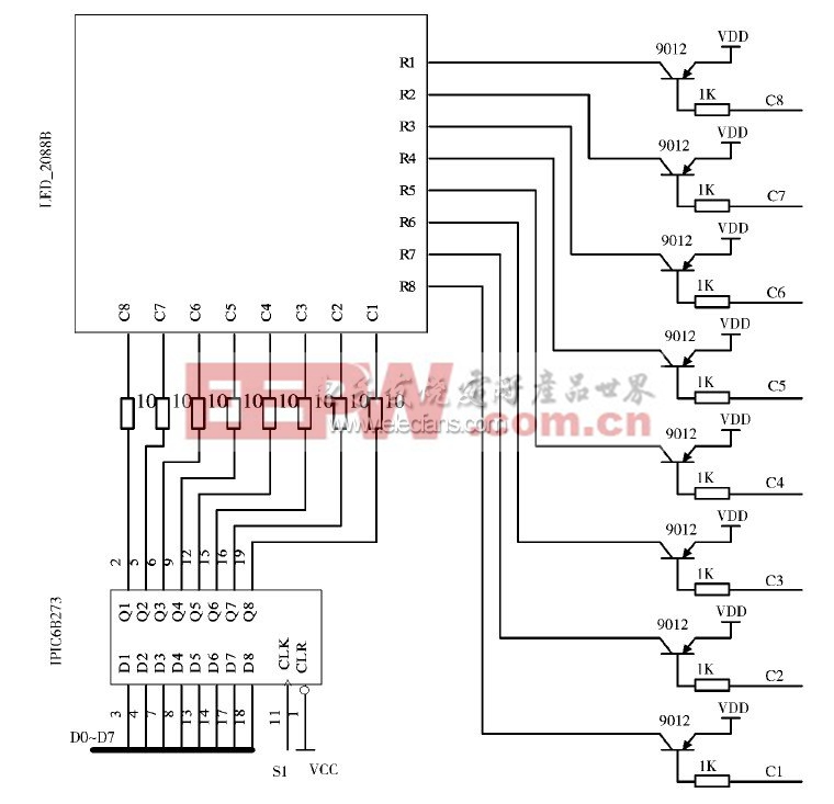

  3. 4 行列驱动电路
  LED 显示驱动采用动态扫描驱动方式,每次只能点亮一行LED( 共阳形式LED 显示点阵模块) ,由于TPIC6B273 是以OC 门方式输出的,所以特别适宜选择共阳形式LED 显示点阵模块做基础显示单元。 行扫描电路采用4 /16 译码器CD4515 译码形成行扫描脉冲,放大后直接形成行扫描信号,如图5 所示。
图5 单色共阳极LED 驱动电路
  图5 单色共阳极LED 驱动电路

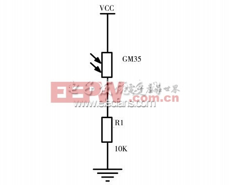

  3. 5 环境光检测电路
  光敏电阻是用半导体材料制成的光电器件,它没有极性。 利用光敏电阻RG 与定值电阻R1 组成环境光检测电路,通过测量R1 两端电压的变化来检测环境光强弱的变化,如图6 所示。
图6 环境光检测电路
  图6 环境光检测电路

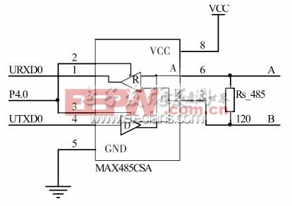

  3. 6 RS485 通信接口电路
  MAX485 是用于RS485 通信的差分平衡收发器,由MAXIM 公司生产。 芯片内部包含一个驱动器和一个接收器,适用于半双工通信。 上位PC 机通过通信接口电路与单片机系统进行通信,如图7 所示。
图7 RS485 通信接口电路
  图7 RS485 通信接口电路
