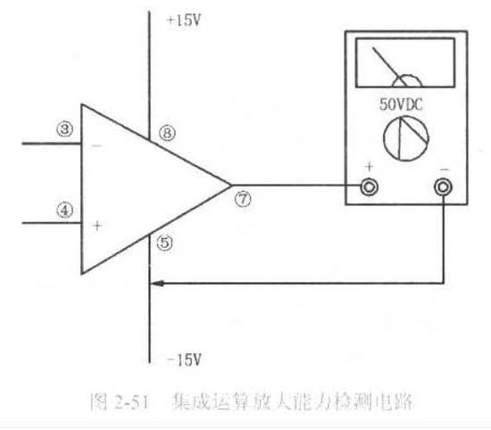

  1.检测电路
  集成运算放放大能力检测电路如图2-51所示,集成运算放大器接上+15 V电源,万用表置于直流电压50V挡。
集成运算放大器放大能力检测电路
  2.检测方法
  (1) 首先使集成运算放大器输入端开路,集成运算放大器处于截止状态。这时输出端⑦脚对负电源⑤脚的电压为20~25V。
  (2)然后用手捏住金属杆小螺丝刀,依次碰触同相输入端④脚和反相输入端③脚,表针若有较大摆动,即说明该运算放大器的增益很高;若表针摆动很小,说明其放大能力差;若表针不动,则说明该运算放大器已经损坏,不能再继续使用。
