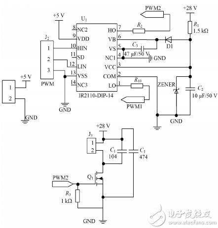

  磁耦合谐振技术是一种以电磁场为媒介,利用两个或多个具有相同谐振频率、高品质因素的电磁谐振系统。该模块是无线充电系统的关键,可分为发射电路和接收电路。其中发射电路由驱动电路和功率放大电路构成。通过单片机控制AD9851产生PWM信号,控制IR2110 工作,产生100 kHz的方波作为激励信号,驱动谐振功率放大电路。
  谐振功率放大电路由IRF540 开关管和LC 并联谐振电路构成。其中振荡线圈选用直径为3.8 cm,电感值为30 μH的线圈,发射电路如图2所示。
图2 驱动电路和功率放大电路
图2 驱动电路和功率放大电路

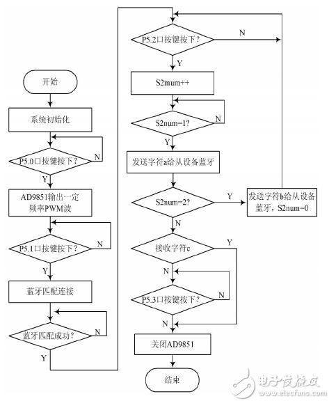

  无线发送部分软件设计主要完成:系统初始化、检测按键、控制蓝牙模块收发数据、控制AD9851工作等,如图3所示。

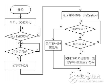

  无线接收部分软件设计主要完成:系统初始化,控制蓝牙收发数据,实时检测电压电流数据,控制TP4056工作和LCD1602显示,如图4所示。
