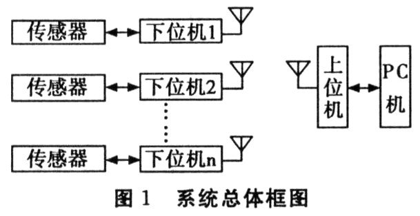

整个系统由主控室PC机、上位机、下位机组成,通信采用无线通信方式,系统整体框图如图1所示。
基于MSP430F135单片机与DSl8820芯片设计煤矿瓦斯浓度无线监测系统
整个系统包括240个下位机、一个上位机和一台PC机。本系统采用无线通信方式,上位机发同步信号,下位机依次在各自时隙向上位机发送数据,每隔15分钟发送一次。瓦斯传感器将瓦斯浓度转化为电信号,输出的电压幅值和浓度成正比,温度传感器使用数字温度传感器。下位机由单片机和无线收发模块组成,用于现场监测,对采集到的数据进行打包,并通过无线收发模块将数据传给上位机。上位机也是由单片机和无线收发模块组成,主要作用是负责整个系统的同步和接收下位机发送来的数据,并转发给PC机。

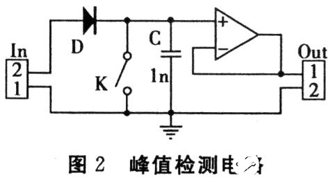

在本系统中MJC4/3.OL后接放大电路,瓦斯浓度是一个变化的量,相应的输出电压也就跟着变化,在实际中,工作人员希望得到的是比较准确的峰值,所以本系统采用了峰值检测电路,如图2所示。
每次瓦斯浓度测量之前,断开开关K,延时50 ms,以采集峰值。用50 ms进行A/D转换并且将数据存储,定时到时合上开关K,放电。同样。每回发送数据之前进行10次数据采集并取平均。如果得到的结果大于设定的电压,下位机报警,现场发光二极管闪烁。
