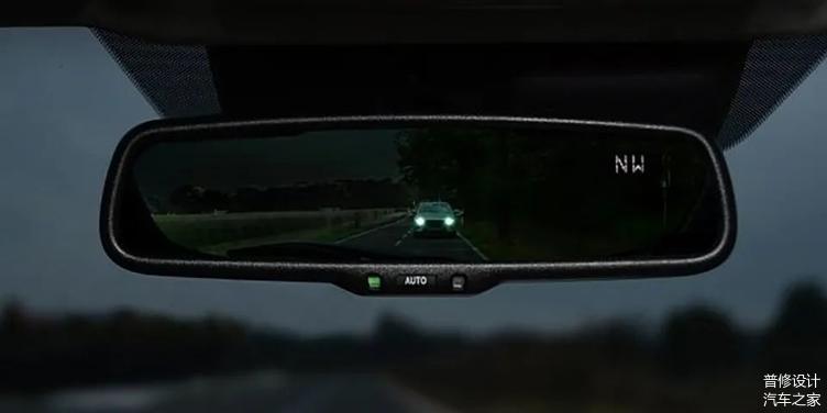

夜间行驶时,对面车辆的灯光经常会使我们产生眩晕,在一定程度上会影响我们的视野。而后面车辆的眩光也会影响我们的驾驶(因为它会被后视镜反射)。所以说,无论是哪种眩光都会严重影响驾驶员的视野,并增加驾驶员的疲劳感,而自动调光后视镜的设计就显得尤为重要了。
这些特殊的后视镜可以减少后面车辆发出的眩光,那么,自动变光镜是什么?它有用途呢?

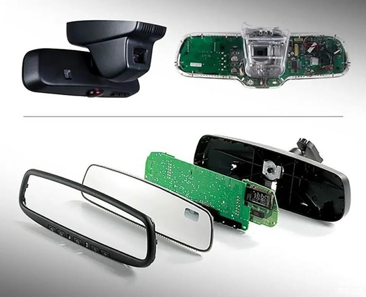

自动调光镜具有通过使反射表面的光变暗来减少眩光的能力,这些后视镜在晚上交通繁忙的道路上行驶时非常有用。它包含一个夹心式结构(由普通玻璃和镜子组成),并根据电致变色原理工作。
在玻璃和镜子的每一侧都有两个导电层。在导电层之间是电解质、离子存储层和电致变色层。

当它探测到光源时,这些特殊的镜子就会变暗,这一切都可以通过电致变色来实现的。这就是自动调光镜通常被称为电致变色镜的主要原因。电致变色材料在电流作用下会变色,当向其发送电压时,镜子将会变暗。
如果电压被移走,它就会变亮。添加到自动调光镜中的电致变色材料允许电压改变它反射和吸收光的方式。
以下是自动调光镜的主要组件:
环境传感器 – 顾名思义,环境传感器可感应和检测环境光。如果传感器检测到环境光线不足,它将向控制单元发出信号以使其工作。
眩光传感器 – 该传感器测量落在镜子上的光量,然后将相应的信号发送到控制单元。
控制单元 – 控制单元的作用是监控两个传感器的功能,然后决定是否降低眩光。

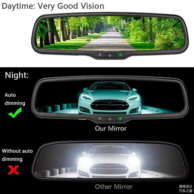

标准后视镜的一个主要问题是,它只能通过向上翻转来减少眩光,但是,这么做并不能反映其主要问题。
借助自动变暗的后视镜,当你身后有明亮的光线时,你不必将镜子向上翻转,因为它将自动变暗
但是,如果没有光的存在,你将很难看清。与自动调光的后视镜不同,在后视镜中你不会因为存在强光而将其向上翻转,因为它会自动变暗。
如果镜子中有微弱的光线,则调光也不会那么明显,因为它会根据所处理的光量成比例地变暗。

它提高了夜间的能见度,而夜间能见度通常会因其他车辆,尤其是后面车辆的强光干扰。
它提高了能见度,促进了安全驾驶。
它能减轻眼睛的疲劳,而疲劳往往会导致严重的眼睛损伤或视力下降。
减轻驾驶员疲劳。
自动变暗的后视镜可以提高夜间的能见度,而夜间的能见度往往会被其他车辆尤其是后面车辆的灯光干扰。

这些特殊的后视镜有几种类型,其中一些模型可以很容易安装,只需将其夹在后视镜内部即可。
一些型号包括温度和指南针显示器,而另一些还具有音频驱动界面、前灯控制传感器和车库门开启。
工程师发现,这些特殊的调光后视镜中使用的微控制器、电路和传感器可以有效地结合起来。它还可以添加其他选项,同时节省空间和成本。
此外,不同的研究表明,与仪表板相比,司机看调光镜的次数更多。
工程师发现,这些特殊的调光后视镜中使用的微控制器、电路和传感器可以有效地组合在一起。
