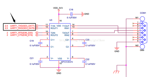

修改串口管脚配置
查看TQIMX6Q的原理图可知,TQIMX6Q的UART1的TXD和RXD分别接到了MX6Q_PAD_SD3_DAT7__UART1_TXD和MX6Q_PAD_SD3_DAT6__UART1_RXD两个管脚上,详细如下图:
故,需要修改board/freescale/mx6q_tqimx6q.c中的setup_uart函数,具体的修改如下:

串口引脚复用冲突
逻辑上讲,按照上面的移植步骤修改之后u-boot就可以正常启动了,但是,实际运行时发现u-boot的log运行到MMC初始化之后就没有了,肯定MMC配置时某些引脚与UART的引脚冲突了。仔细查看原理图及IMX6Q芯片手册可以发现UART1和UART2的TXD和RXD与usdhc3_pads的管脚是复用的,因此,MMC初始化时不能将UART相关的引脚初始化为MMC相关引脚,因此,需要修改board/freescale/mx6q_tqimx6q.c中usdhc3_pads内的引脚信息,具体修改如下:
iomux_v3_cfg_t usdhc3_pads[] = {
        MX6Q_PAD_SD3_CLK__USDHC3_CLK,
        MX6Q_PAD_SD3_CMD__USDHC3_CMD,
        MX6Q_PAD_SD3_DAT0__USDHC3_DAT0,
        MX6Q_PAD_SD3_DAT1__USDHC3_DAT1,
        MX6Q_PAD_SD3_DAT2__USDHC3_DAT2,
        MX6Q_PAD_SD3_DAT3__USDHC3_DAT3,
        // MX6Q_PAD_SD3_DAT4__USDHC3_DAT4,
        // MX6Q_PAD_SD3_DAT5__USDHC3_DAT5,
        // MX6Q_PAD_SD3_DAT6__USDHC3_DAT6,
        // MX6Q_PAD_SD3_DAT7__USDHC3_DAT7,
实际上就是注释掉DAT4~DAT7这四行,由于这块开发板上没有引出usdhc3,所以不会影响开发板的其它功能。
至此,uboot就可以正常进入终端了。
