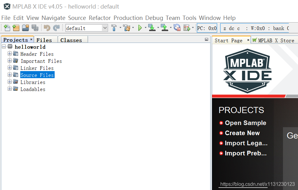

完成后:
在这里插入图片描述

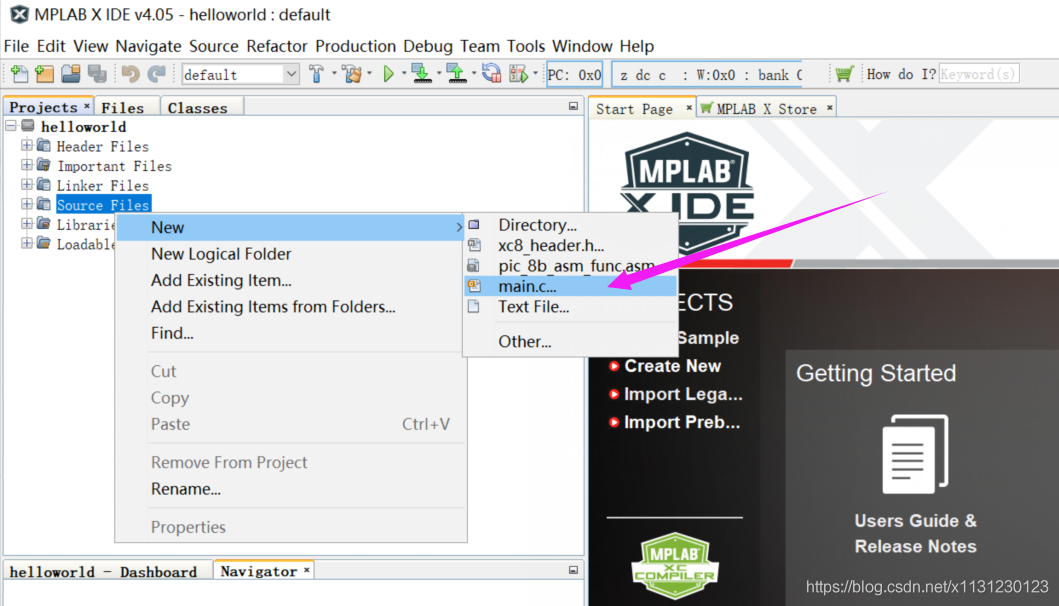

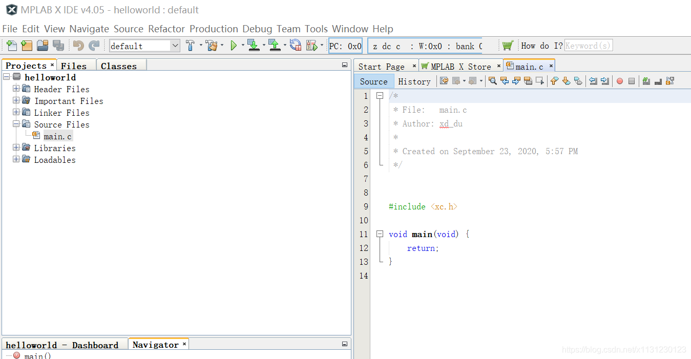

4、
为新建的工程添加一个main.c:右键点source files --> 左键点new --> 左键点main.c…
在这里插入图片描述
不要中文
在这里插入图片描述
这样就完成了!
在这里插入图片描述
5、

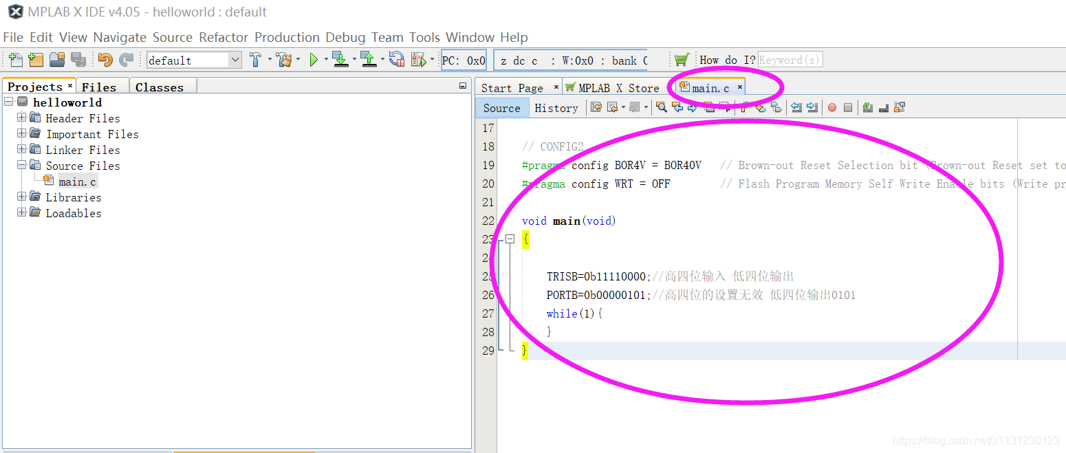

这个时候就可以编写单片机C程序了,写个简单的(下面这程序就是控制端口B的低四位输出0101电平):
#include
// #pragma config statements should precede project file includes.
// Use project enums instead of #define for ON and OFF.
// CONFIG1
#pragma config FOSC = XT        // Oscillator Selection bits (XT oscillator: Crystal/resonator on RA6/OSC2/CLKOUT and RA7/OSC1/CLKIN)
#pragma config WDTE = OFF       // Watchdog Timer Enable bit (WDT disabled and can be enabled by SWDTEN bit of the WDTCON register)
#pragma config PWRTE = OFF      // Power-up Timer Enable bit (PWRT disabled)
#pragma config MCLRE =ON      // RE3/MCLR pin function select bit (RE3/MCLR pin function is digital input, MCLR internally tied to VDD)
#pragma config CP = OFF         // Code Protection bit (Program memory code protection is disabled)
#pragma config CPD = OFF        // Data Code Protection bit (Data memory code protection is disabled)
#pragma config BOREN = OFF      // Brown Out Reset Selection bits (BOR disabled)
#pragma config IESO = OFF       // Internal External Switchover bit (Internal/External Switchover mode is disabled)
#pragma config FCMEN = OFF      // Fail-Safe Clock Monitor Enabled bit (Fail-Safe Clock Monitor is disabled)
#pragma config LVP = OFF        // Low Voltage Programming Enable bit (RB3 pin has digital I/O, HV on MCLR must be used for programming)
// CONFIG2
#pragma config BOR4V = BOR40V   // Brown-out Reset Selection bit (Brown-out Reset set to 4.0V)
#pragma config WRT = OFF        // Flash Program Memory Self Write Enable bits (Write protection off)
void main(void)
    TRISB=0b11110000;//高四位输入 低四位输出
    PORTB=0b00000101;//高四位的设置无效 低四位输出0101
    while(1){
在这里插入图片描述
在所有的预处理指令中,#pragma
指令可能是最复杂的了,它的作用是设定编译器的状态或者是指示编译器完成一些特定的动作。#pragma指令对每个编译器给出了一个方法,在保持与C和C++语言完全兼容的情况下,给出主机或操作系统专有的特征。依据定义,编译指示是机器或操作系统专有的,且对于每个编译器都是不同的
不用管前面那些#pragma,那些全是对xc8编译器进行一些设置的,告诉编译器怎么处理怎么处理。

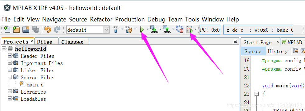

6、
写好程序后,怎么把程序弄到单片机里?单片机需要的是hex文件。
我们是C语言是人看的,我们需要需要借助MPLAB和XC8将C语言编译成hex文件。
点击下图里的图标就可以将C语言编译好。
注意:这里是编译,英文单词是build,编译的目的是将c语言转换成hex机器文件,单片机只需要这个文件就能够正确执行我们的程序。
你如果需要联调、调试、运行这几个关键词,英文单词是debug或者run等字眼,这类操作只在看程序运行到哪里,运行成了什么情况,是嵌入式程序员在开发过程中所需要的一种模式(要是经验足够也不需要这种模式)。这种事情要么需要proteus联调设置,要么需要实物单片机连接仿真器后插入了你的电脑,不要去点这些,除非你在自己进行联调操作或者调试实物操作。
在这里插入图片描述
会在底下看到编译提示:
make -f nbproject/Makefile-default.mk SUBPROJECTS= .build-conf
make[1]: Entering directory 'C:/Users/xd_du/Desktop/PICproject/helloworld.X'
make  -f nbproject/Makefile-default.mk dist/default/production/helloworld.X.production.hex
make[2]: Entering directory 'C:/Users/xd_du/Desktop/PICproject/helloworld.X'
"D:Program Files (x86)Microchipxc8v1.41binxc8.exe" --pass1  --chip=16F887 -Q -G  --double=24 --float=24 --opt=+asm,+asmfile,-speed,+space,-debug,-local --addrqual=ignore --mode=free -P -N255 --warn=-3 --asmlist -DXPRJ_default=default  --summary=default,-psect,-class,+mem,-hex,-file --output=default,-inhx032 --runtime=default,+clear,+init,-keep,-no_startup,-osccal,-resetbits,-download,-stackcall,+clib   --output=-mcof,+elf:multilocs --stack=compiled:auto:auto "--errformat=%f:%l: error: (%n) %s" "--warnformat=%f:%l: warning: (%n) %s" "--msgformat=%f:%l: advisory: (%n) %s"    -obuild/default/production/main.p1  main.c
"D:Program Files (x86)Microchipxc8v1.41binxc8.exe"  --chip=16F887 -G -mdist/default/production/helloworld.X.production.map  --double=24 --float=24 --opt=+asm,+asmfile,-speed,+space,-debug,-local --addrqual=ignore --mode=free -P -N255 --warn=-3 --asmlist -DXPRJ_default=default  --summary=default,-psect,-class,+mem,-hex,-file --output=default,-inhx032 --runtime=default,+clear,+init,-keep,-no_startup,-osccal,-resetbits,-download,-stackcall,+clib --output=-mcof,+elf:multilocs --stack=compiled:auto:auto "--errformat=%f:%l: error: (%n) %s" "--warnformat=%f:%l: warning: (%n) %s" "--msgformat=%f:%l: advisory: (%n) %s"      --memorysummary dist/default/production/memoryfile.xml -odist/default/production/helloworld.X.production.elf  build/default/production/main.p1
Microchip MPLAB XC8 C Compiler (Free Mode) V1.41
Build date: Jan 24 2017
Part Support Version: 1.41
Copyright (C) 2017 Microchip Technology Inc.
License type: Node Configuration
:: warning: (1273) Omniscient Code Generation not available in Free mode
Memory Summary:
    Program space        used     Dh (    13) of  2000h words   (  0.2%)
    Data space           used     2h (     2) of   170h bytes   (  0.5%)
    EEPROM space         used     0h (     0) of   100h bytes   (  0.0%)
    Data stack space     used     0h (     0) of    60h bytes   (  0.0%)
    Configuration bits   used     2h (     2) of     2h words   (100.0%)
    ID Location space    used     0h (     0) of     4h bytes   (  0.0%)
You have compiled in FREE mode.
Using Omniscient Code Generation that is available in PRO mode,
you could have produced up to 60% smaller and 400% faster code.
See http://www.microchip.com/MPLABXCcompilers for more information.
make[2]: Leaving directory 'C:/Users/xd_du/Desktop/PICproject/helloworld.X'
make[1]: Leaving directory 'C:/Users/xd_du/Desktop/PICproject/helloworld.X'
BUILD SUCCESSFUL (total time: 1s)
Loading code from C:/Users/xd_du/Desktop/PICproject/helloworld.X/dist/default/production/helloworld.X.production.hex...
Loading completed

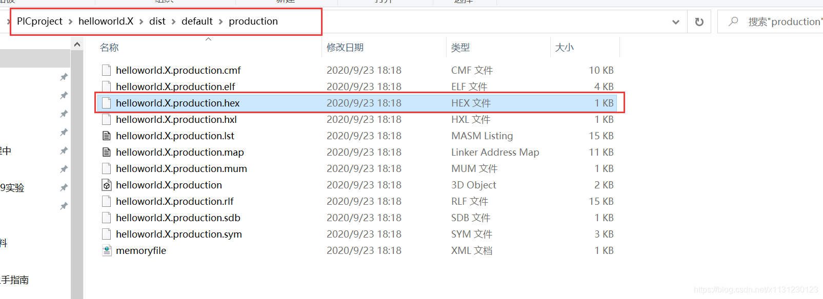

我们的hex文件在哪里?编译完成后,我们就可以在桌面那个工程文件夹里去找下图里这个hex文件,这个文件就是机器文件。proteus加载这个文件就可以执行我们写的程序。!!!!找到这个文件我们就已经成功了!

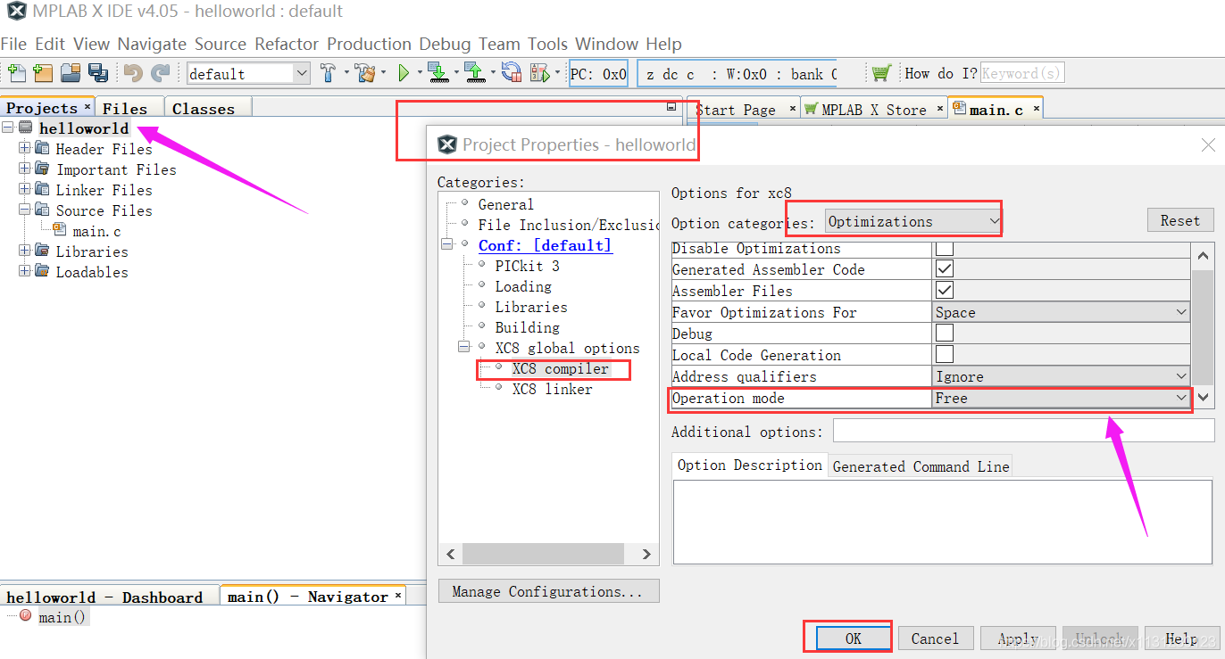

题外话:编译的时候提示了一句话:
题外话:所以如何才能不处于免费模式?右键工程–>properties–>按图里的点击。
题外话:作用:此选项选择编译器的基本操作模式。可用类型有pro、std和free。在PRO模式下运行的编译器使用完全优化并生成最小的代码大小。标准模式使用有限的优化,而自由模式只使用最小的优化级别,将生成相对较大的代码。
提示:选择PRO在很多时候都不是一个明智的选择,PRO模式在编译器会“智能地”改变一些C语言的汇编实现方法,这有时候会有益于代码的最优化,但有时候会显得有些“智障”,会让能你认为能好好工作的C代码工作起来不正常。这个PRO主要是提供给有经验的嵌入式开发工程师用于优化代码的。
在这里插入图片描述

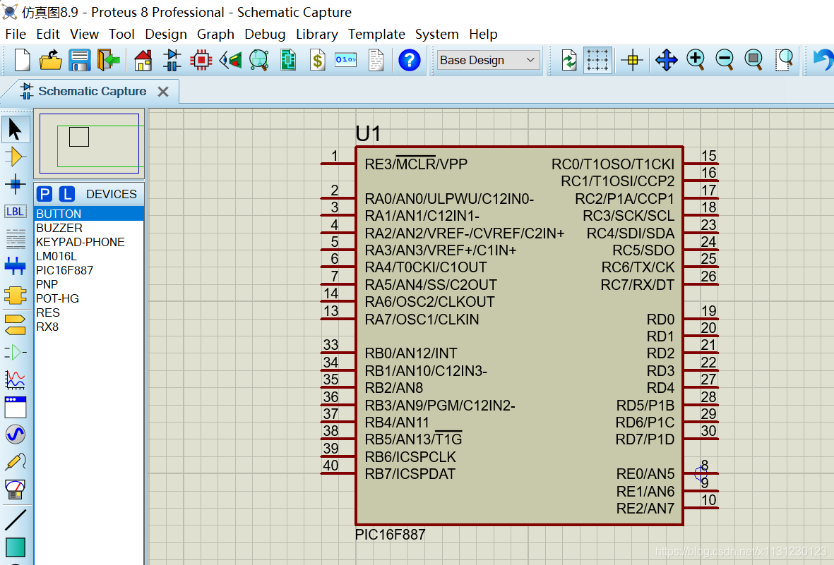

新建仿真图–>添加器件PIC16F887
在这里插入图片描述

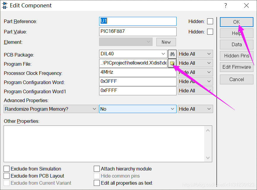

将hex文件加载到Proteus软件里的单片机器件里:双击单片机器件进入下图这个设置界面—>点击打开文件符号—>选择桌面上工程里的hex文件—>打开—>点击OK—>成功。这里没有详细截图,看下图里的左边箭头去找hex文件即可!
在这里插入图片描述

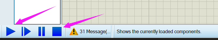

此时可以看到Proteus软件左下角,分别是开始仿真和停止仿真按钮。我们点击开始仿真。
在这里插入图片描述
仿真运行后,可以看到单片机的端口B四位电平,蓝色就是低电平的意思,红色就是高电平的意思,这里就是0101的电平。如果这引脚连接了LED灯,LED灯就可以点亮。由此可见,程序生效了,单片机正常工作中。

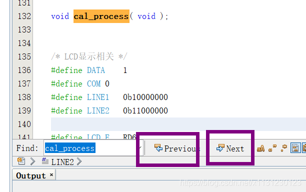

(2)MPLAB有个窍门,在工程已经被编译后,我们可以 按住ctrl 然后鼠标左键点函数名字或变量名字去跳转,直接跳转到函数定义的地方。更需要提出的是,在子函数定义处再次ctrl+左键点函数名字,会跳转到子函数声明处。
(3)ctrl+F进入查找,可以通过Next去查看main.c整个文件中的这个查找字符串出现的每一个地方。方便看函数都在哪里用了。
在这里插入图片描述
(4)注重函数或者变量名称+注重分类。比如LCD1602驱动函数就是挨着的一堆,函数名都差不多有个LCD字样。有意识地去多输入一个回车,使得与其他代码间隔远一下,自己更好分清。
