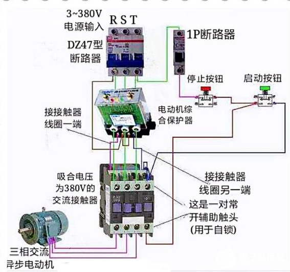

三相电路中缺相,需要根据电动机控制线路,用万用表从头到尾检查,看问题出在哪部分,予以更换器件,不然它不会正常工作。
另外为了防止同样的故障出现,本人建议提问者购买一只电动机综合保护器(工作电压有220V、380V,自己根据三相电源的要求购买,这里建议购买电压为380V比较方便),另外添置一只交流接触器(吸合线圈电压为380V),一个停止按钮,一个启动按钮,一个1P断路器即可。按照下图所示连接。
上图中的电动机综合保护器品牌很多,价格只有40元左右,购买时有详细的用户使用说明书。
电动机缺相运行是烧电动机的罪魁祸首;因为电动机的损坏除了机械方面的原因外,在电气方式最主要的因素是三相电源缺相或者是经过交流接触器,因触头烧蚀造成缺相或者电机导线内部断线而缺相。
根据三相交流异步电动机的工作原理,当三相电动机缺相启动和运行时,其定子绕组线圈不可能产生圆周率为360º完整旋转磁场,旋转力矩为零,电动机只振动而不转动。电动机在进入两相电源启动时,实际上处于短路状态,其短路电流为三相启动电流的0.866倍,而一般异步电动机启动电流为额定电流的4~7倍,故电动机在进入两相电源启动时,相当于两相短路时的电流为额定电流的3.464~6.062倍,这个电流既比启动电流小,又比电动机额定电流大,如果是电动机在启动后正常运行时缺相,在电动机转矩严重下降无力拖动机械设备而嗡嗡响,且严重发热,因此在电动机缺相和运行时,极易烧坏电动机;故增加电动机综合保护器来保护电动机正常工作是一项重要的电动机技术保护措施。
