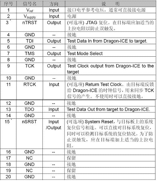

主流的JTAG接口有14针和20针两种,管脚分配如图一
14针的JTAG接口为老式接口。
JTAG中的非地管脚定义如下图二。
