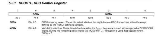

1.0 DCOCTL,DCO寄存控制器
image.png?imageView2/2/w/550
DCO0-DCO2(BIT5-7):定义了8种频率,而频率由直流发生器的不同电流来定义
MOD0-MOD4(BIT0-4):频率的微调

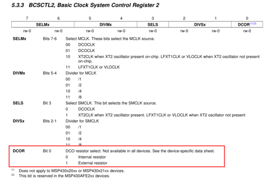

1.1 DCO的调节:
①设置BCSCTL2的DCOR的bit来选择是1为外部电阻还是0为内部电阻,以确定一个基准频率,默认为0
